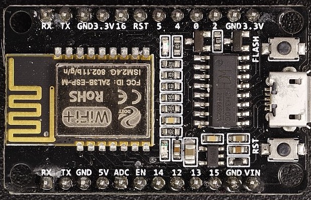

Question 1:
je travaille avec un ESP-M3-DevKit dont je ne trouve pas le détail de son Pinout
J'ai juste ceci :
ESP_M3_DevKit
Je me demande si la pine ADC est bien une entrée analogique que je pourrai utiliser pour mesurer la tension batterie afin de me donner une alarme à un certain seuil de décharge?
Question 2:
Si ma batterie ne dépassera jamais 4,2v , puis-je mesurer directement sa tension sans passer par un pont diviseur?
Je ne suis pas un expert, mais si la sérigraphique la possibilité d'un ADC, je ne vois pas ce que ça pourrait être autre?
Question 2, normalement l'ADC mesure des tensions jusqu'à sa tension de référence. qui peut dépendre de l'alimentation ou une tension interne.
Après peut être qu'il est possible que l'ADC supporte les 1V de surtension, je ne connais pas le schéma de ta carte de développement.
Non puisque l'ESP est alimenté en 3,3V.
D'autant que si j'ai bien compris le 2AL3B-ESP-M utilise un ESP8285 et donc la réf interne doit être 1V
Bonsoir
Sur certaines cartes un pont diviseur de rapport 1/3 environ est inséré entre l'entrée ADC de la carte et l'entrée analogique du module contenant un ESP8266 ou un ESP8285
Si le schéma de la carte n'est pas disponible faire un essai : appliquer 1V sur l'entrée ADC de la carte et voir ce que donne la conversion analogique/numérique.
