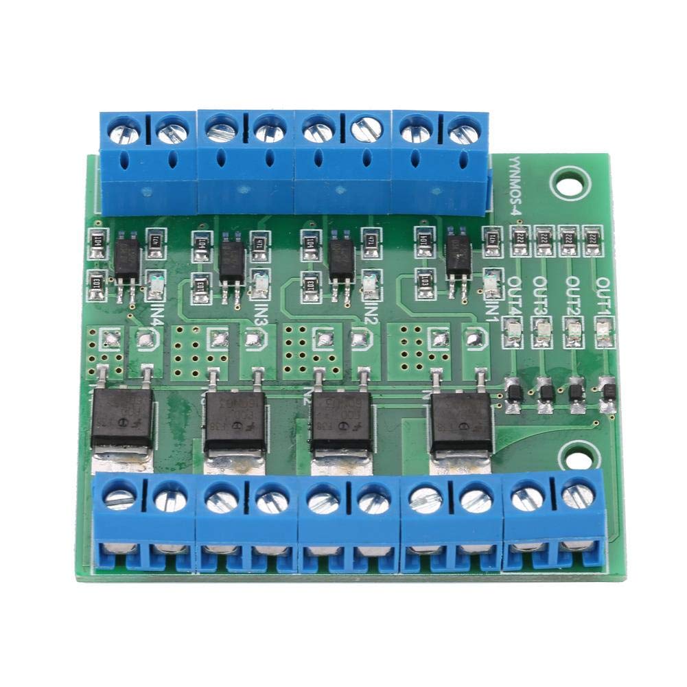

Bei 12 oder 24VDC kann man auch MOSFET als Schalter verwenden. Dadurch kann man die LED-Streifen über PWM auch dimmen oder faden.
Platine zB
Da mußt Du aber auf die Polarität achten.
Grüße Uwe
