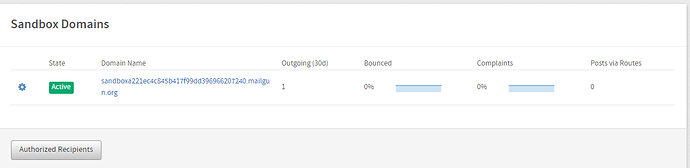

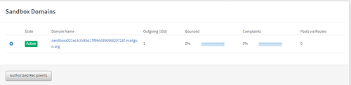

Kurzes Update: Habe es gerade über einen anderen Anbieter hinbekommen. Mailgun.com bietet einen ähnlichen Service, wie SMTP2GO, aber noch mit eigener Subdomain.
Ich poste später mal eine eine Anleitung, wie das mit Mailgun funktioniert und wie der Code aussehen muss... war garnicht so einfach sich da durchzufuchsen :wink:
