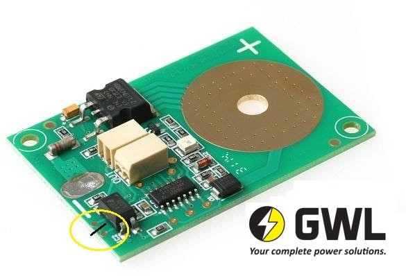

Eigentlich habe ich mir das wirklich einfaher vorgestellt und daher kein Hersteller usw. genannt, es sollte doch eine Arduino standart Aufgabe sein dachte ich mir...
Das BMS ist ein Battery Management System:
Hier ist ein Link zum Manual:
http://www.123smartbms.nl/uploads/file/123SmartBMS_v0_5.pdf
Zwar verfügt das System über eine Bluetooth Schnittstelle, aber wenn man ein Android7 Gerät hat, dann hat man Pech gehabt. In diesem Android gibt es ein Bug der das Pairing verhindert, also ist das kein Weg.
Weiterhin möchte ich auch gerne diese Daten an der Batterie selbst ohne Bluetooth-Gefrickel mal einfach so ablesen können und wenn ich diese Daten dann noch mitloggen oder an andere Geräte weitergeben könnte wäre das super, aber es geht mir in Moment erst mal um ein einfaches Display an der Batterie.
Wichtig zu wissen wäre noch das das BT-Modul nur aufgesteckt ist und das nur über das BT-Modul auch nur gewisse Parameter eingestellt werden können.
Ich habe darauf hin den Hersteller angeschrieben ob die mir nicht das Protokoll am BT-Modul mal zusenden könnten. Als Antwort hatte ich erhalten das die dieses Protokoll nicht freigeben, aber das es ja noch den "Extended Data Input" am OUT-Modul geben würde, dazu bekam ich ein PDF mit der Protokollbeschreibung, so kam ich zu diesen Arduino-Projekt.
Da ich bisher im Netz keine weitere Seite gefunden habe, welche dieses PDF anbietet, werde ich den Hersteller wieder anschreiben und um Erlaubnis um die Weitergabe anfragen. Zudem habe ich gerade bei der Durchsicht noch gesehen das das IN-Modul ein "Extended Data Output" Anschluss hat. Ich werde auch darüber mal nachfragen.
Zu dem Protokoll möchte ich noch die Screenshots vom Oszilloskop mal hier Posten:

Das Protkoll an dem besagten "Extended Data Output" ist, zumindest für mich, offen. Ob ich das PDF weiterveröffentlichen darf weiß ich noch nicht, aber durch die *.ino Datei die ich oben gepostet habe, ist es eigentlich ja schon offen.
Was die BT-Lösung angeht so ist das BT-Modul aufsteckbar. Ich habe auch schon den den Anschlüssen etwas herum gesnifft. Es ist eine Bidirektionale Verbindung. Nach einem senden von "$" werden Daten geliefert. Möglicherweise ist es das Protokoll welches in dieser PDF beschrieben wurde:
Das mit dem BT-Modul werde ich auf jeden Fall mal im Auge fassen und mir genauer ansehen.

Ich gebe dir da völlig recht, aber bei dem BT-Modul handel es sich um dieses:
bei diesem Modul werden neben der Stromversorgung, auch die UART-Anschlüsse (Pin 13 und 14) benutzt, sowie zwei weitere PIO-Anschlüsse. Das bekräftigt meine Vermutung das es sich um "einfache" Serielle kommunikation handelt und nicht um USB, I2C oder SPI (die haben separate Anschlusspins)
