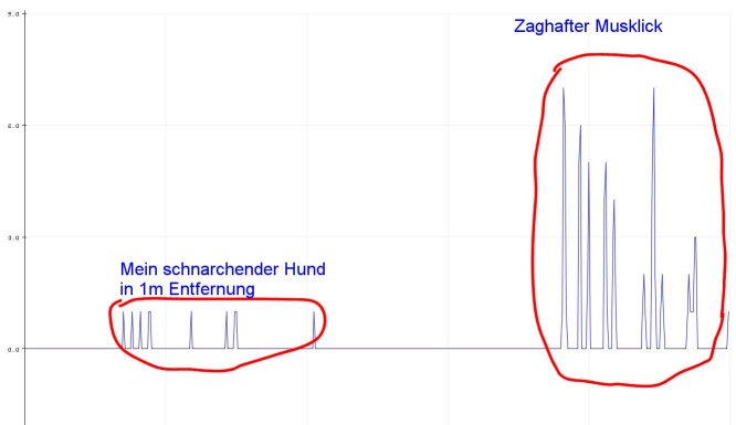

Bisschen späte Antwort, könnte aber anderen von Nutzen sein...
Hatte das gleiche Problem.
  1. Diese keinen Messingplättchen gibt es für verschiedene Frequenzen (zur Benutzung als Summer z.B.), also gehe ich davon aus, dass sie auch auf verschieden hohe Frequenzen (als Sensor) reagieren. 20 mm Piezos reagieren tatsächlich anders als 35 mm Varianten.
  2. Habe ein bisschen damit rumprobiert und folgendes festgestellt:
    Auf nem Holztisch liegend muss man schon direkt darauf klopfen um einen Analogen Wert von 1023 zu erreichen, ein kurzer Entfernung sind es gerade mal 50 Einheiten.
    Nun habe ich das Teil auf der einen Seite mit einen Streichholz unterlegt und somit vom Tisch abgehoben, brachte einiges aber man musste immer noch auf den Tisch hämmern um höhere Werte zu erzielen.
    Das ganze mit einem 100 Gramm Gewicht mittig beschwert erzielte eine gewisse "Vorspannung" des Sensors und damit eine ungemein höhere Empfindlichkeit:
  • Im absolutem Ruhezustand => 0 , und das durchgehend.
  • Ein Zigarettenpapier zusammengeknüllt in 20 cm Entfernung => 1 bis 3
    -Mausklick oder Mausrad (auf Mausteppich) in ca. 30 cm Entfernung => ca 10
    -Tisch mit Finger ganz zart am anderen Ende berühren (ohne klopfen) ebenfalls 10-15
  • Leichtes klopfen (halber Meter) => über 500, genau neben dem Sensor volle 1023
    Sogar das Umsetzen von einem Fuß unter dem Tisch bringt den Sensor zur anzeige.
