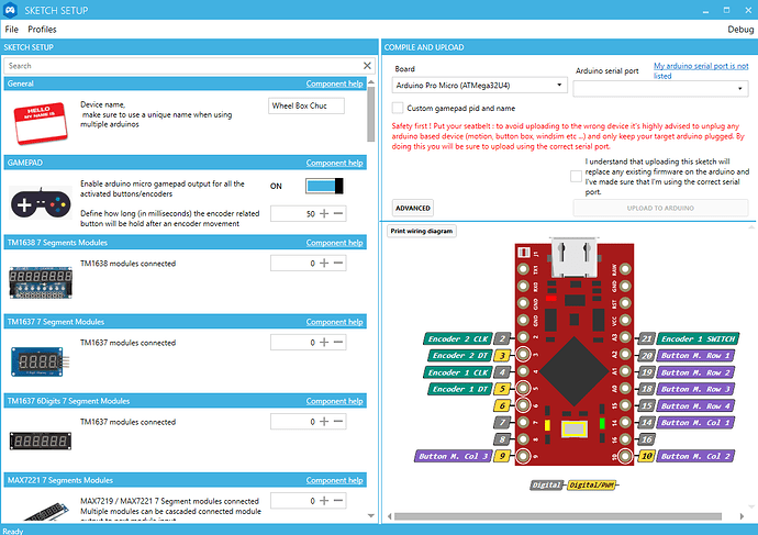

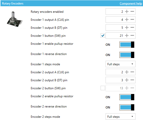

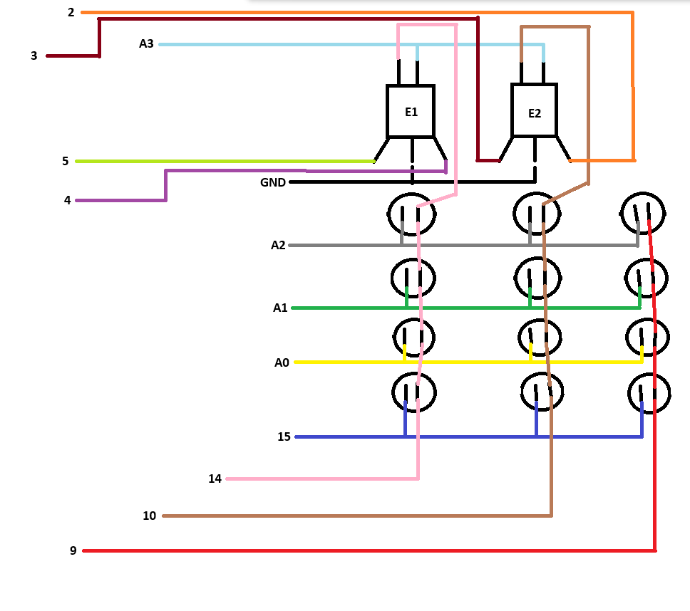

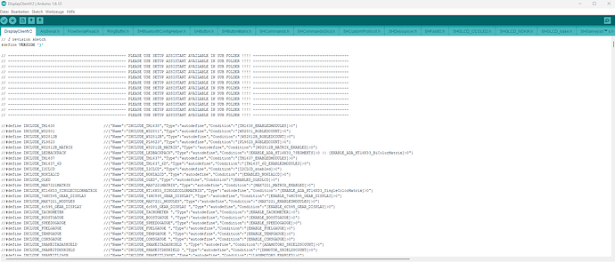

Schönen guten Abend wünsche ich. Ich habe mir eine Button Box für ein Nascar Wheel gebaut die auch soweit funktioniert..... ABER :smiley: die druck funktion meiner beiden Encoder geht nicht. An meiner Button Box die an der Seite am rig hängt funtionieren sie. Ich hab das gefühl das es an der programmierung liegt. Ich hoffe man kann mir anhand der Bilder helfen... wenn das überhaupt machbar ist....
Danke schon mal im vorraus.
LG Sebastian

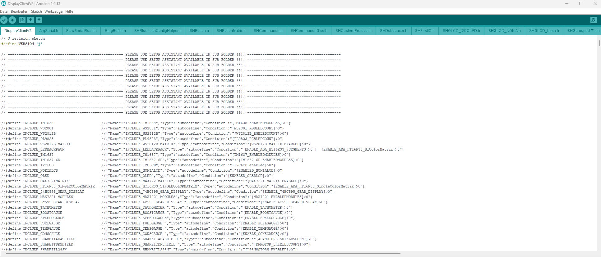

Dazu solltest du schon dein Programm (Sketch) hier in Code-Tags posten. Dann können wir evtl. erkennen, wo du den Fehler machst.
Wenn ich jetzt noch weiss wo ich das Sketch ausfindig machen kann :face_with_peeking_eye:
Ich bin da noch nicht so bewandert drin... mache das alles bei Simhub.... habe den einfach mit der matrix belegt undsonst gar nichts gemacht. Komplett Noob halt.
Hab das über den Display clientV2 geöffnet aber was da was ist weiss ich beim besten willen nicht... bei der Button Box damals bin ich ner anleitung nachgegangen...
Da habe ich rausgelesen, dass es dein Programm ist, wenn nicht, kann ich da aktuell nicht weiter helfen. Denn das müsste evtl. angepasst werden, damit deine Encoder auch richtig funktionieren.

#define ENABLED_ENCODERS_COUNT 2     //{"Group":"Rotary Encoders","Name":"ENABLED_ENCODERS_COUNT","Title":"Rotary encoders enabled","DefaultValue":"0","Type":"int","Max":8}
#ifdef  INCLUDE_ENCODERS
#include "SHRotaryEncoder.h"
#define ENCODER1_CLK_PIN 4           //{"Name":"ENCODER1_CLK_PIN","Title":"Encoder 1 output A (CLK) pin","DefaultValue":"7","Type":"pin;Encoder 1 CLK","Condition":"ENABLED_ENCODERS_COUNT>0"}
#define ENCODER1_DT_PIN 5            //{"Name":"ENCODER1_DT_PIN","Title":"Encoder 1 output B (DT) pin","DefaultValue":"8","Type":"pin;Encoder 1 DT","Condition":"ENABLED_ENCODERS_COUNT>0"}
#define ENCODER1_BUTTON_PIN 21       //{"Name":"ENCODER1_BUTTON_PIN","Title":"Encoder 1 button (SW) pin","DefaultValue":"9","Type":"pin;Encoder 1 SWITCH","Condition":"ENABLED_ENCODERS_COUNT>0","Min":-1}
#define ENCODER1_ENABLE_PULLUP 1     //{"Name":"ENCODER1_ENABLE_PULLUP","Title":"Encoder 1 enable pullup resistor","DefaultValue":"0","Type":"bool","Condition":"ENABLED_ENCODERS_COUNT>0"}
#define ENCODER1_REVERSE_DIRECTION 1 //{"Name":"ENCODER1_REVERSE_DIRECTION","Title":"Encoder 1 reverse direction","DefaultValue":"0","Type":"bool","Condition":"ENABLED_ENCODERS_COUNT>0"}
#define ENCODER1_ENABLE_HALFSTEPS 0  //{"Name":"ENCODER1_ENABLE_HALFSTEPS","Title":"Encoder 1 steps mode","DefaultValue":"0","Type":"list","Condition":"ENABLED_ENCODERS_COUNT>=1","ListValues":"0,Full steps;1,Half steps"}
#define ENCODER2_CLK_PIN 2           //{"Name":"ENCODER2_CLK_PIN","Title":"Encoder 2 output A (CLK) pin","DefaultValue":"11","Type":"pin;Encoder 2 CLK","Condition":"ENABLED_ENCODERS_COUNT>1"}
#define ENCODER2_DT_PIN 3            //{"Name":"ENCODER2_DT_PIN","Title":"Encoder 2 output B (DT) pin","DefaultValue":"12","Type":"pin;Encoder 2 DT","Condition":"ENABLED_ENCODERS_COUNT>1"}
#define ENCODER2_BUTTON_PIN -1       //{"Name":"ENCODER2_BUTTON_PIN","Title":"Encoder 2 button (SW) pin","DefaultValue":"13","Type":"pin;Encoder 2 SWITCH","Condition":"ENABLED_ENCODERS_COUNT>1","Min":-1}
#define ENCODER2_ENABLE_PULLUP 1     //{"Name":"ENCODER2_ENABLE_PULLUP","Title":"Encoder 2 enable pullup resistor","DefaultValue":"0","Type":"bool","Condition":"ENABLED_ENCODERS_COUNT>1"}
#define ENCODER2_REVERSE_DIRECTION 1 //{"Name":"ENCODER2_REVERSE_DIRECTION","Title":"Encoder 2 reverse direction","DefaultValue":"0","Type":"bool","Condition":"ENABLED_ENCODERS_COUNT>1"}
#define ENCODER2_ENABLE_HALFSTEPS 0  //{"Name":"ENCODER2_ENABLE_HALFSTEPS","Title":"Encoder 2 steps mode","DefaultValue":"0","Type":"list","Condition":"ENABLED_ENCODERS_COUNT>=2","ListValues":"0,Full steps;1,Half steps"}

#define ENABLED_BUTTONMATRIX 1 //{"Group":"Button matrix","Name":"ENABLED_BUTTONMATRIX","Title":"Button matrix enabled","DefaultValue":"0","Type":"bool"}
#define BMATRIX_COLS 3         //{"Name":"BMATRIX_COLS","Title":"Columns","DefaultValue":"3","Type":"int","Condition":"ENABLED_BUTTONMATRIX>0","Min":2,"Max":8}
#define BMATRIX_ROWS 4         //{"Name":"BMATRIX_ROWS","Title":"Rows","DefaultValue":"3","Type":"int","Condition":"ENABLED_BUTTONMATRIX>0","Min":2,"Max":8}
#ifdef  INCLUDE_BUTTONMATRIX
#include "SHButtonMatrix.h"
#define BMATRIX_COL1 14        //{"Name":"BMATRIX_COL1","Title":"Column 1 pin","DefaultValue":"2","Type":"pin;Button M. Col 1","Condition":"ENABLED_BUTTONMATRIX>0 && BMATRIX_COLS>=1"}
#define BMATRIX_COL2 10        //{"Name":"BMATRIX_COL2","Title":"Column 2 pin","DefaultValue":"3","Type":"pin;Button M. Col 2","Condition":"ENABLED_BUTTONMATRIX>0 && BMATRIX_COLS>=2"}
#define BMATRIX_COL3 9         //{"Name":"BMATRIX_COL3","Title":"Column 3 pin","DefaultValue":"4","Type":"pin;Button M. Col 3","Condition":"ENABLED_BUTTONMATRIX>0 && BMATRIX_COLS>=3"}
#define BMATRIX_COL4 5         //{"Name":"BMATRIX_COL4","Title":"Column 4 pin","DefaultValue":"5","Type":"pin;Button M. Col 4","Condition":"ENABLED_BUTTONMATRIX>0 && BMATRIX_COLS>=4"}
#define BMATRIX_COL5 2         //{"Name":"BMATRIX_COL5","Title":"Column 5 pin","DefaultValue":"2","Type":"pin;Button M. Col 5","Condition":"ENABLED_BUTTONMATRIX>0 && BMATRIX_COLS>=5"}
#define BMATRIX_COL6 2         //{"Name":"BMATRIX_COL6","Title":"Column 6 pin","DefaultValue":"2","Type":"pin;Button M. Col 6","Condition":"ENABLED_BUTTONMATRIX>0 && BMATRIX_COLS>=6"}
#define BMATRIX_COL7 2         //{"Name":"BMATRIX_COL7","Title":"Column 7 pin","DefaultValue":"2","Type":"pin;Button M. Col 7","Condition":"ENABLED_BUTTONMATRIX>0 && BMATRIX_COLS>=7"}
#define BMATRIX_COL8 2         //{"Name":"BMATRIX_COL8","Title":"Column 8 pin","DefaultValue":"2","Type":"pin;Button M. Col 8","Condition":"ENABLED_BUTTONMATRIX>0 && BMATRIX_COLS>=8"}
#define BMATRIX_ROW1 20        //{"Name":"BMATRIX_ROW1","Title":"Row 1 pin","DefaultValue":"6","Type":"pin;Button M. Row 1","Condition":"ENABLED_BUTTONMATRIX>0 && BMATRIX_ROWS>=1"}
#define BMATRIX_ROW2 19        //{"Name":"BMATRIX_ROW2","Title":"Row 2 pin","DefaultValue":"7","Type":"pin;Button M. Row 2","Condition":"ENABLED_BUTTONMATRIX>0 && BMATRIX_ROWS>=2"}
#define BMATRIX_ROW3 18        //{"Name":"BMATRIX_ROW3","Title":"Row 3 pin","DefaultValue":"8","Type":"pin;Button M. Row 3","Condition":"ENABLED_BUTTONMATRIX>0 && BMATRIX_ROWS>=3"}
#define BMATRIX_ROW4 15        //{"Name":"BMATRIX_ROW4","Title":"Row 4 pin","DefaultValue":"9","Type":"pin;Button M. Row 4","Condition":"ENABLED_BUTTONMATRIX>0 && BMATRIX_ROWS>=4"}
#define BMATRIX_ROW5 2         //{"Name":"BMATRIX_ROW5","Title":"Row 5 pin","DefaultValue":"2","Type":"pin;Button M. Row 5","Condition":"ENABLED_BUTTONMATRIX>0 && BMATRIX_ROWS>=5"}
#define BMATRIX_ROW6 2         //{"Name":"BMATRIX_ROW6","Title":"Row 6 pin","DefaultValue":"2","Type":"pin;Button M. Row 6","Condition":"ENABLED_BUTTONMATRIX>0 && BMATRIX_ROWS>=6"}
#define BMATRIX_ROW7 2         //{"Name":"BMATRIX_ROW7","Title":"Row 7 pin","DefaultValue":"2","Type":"pin;Button M. Row 7","Condition":"ENABLED_BUTTONMATRIX>0 && BMATRIX_ROWS>=7"}
#define BMATRIX_ROW8 2         //{"Name":"BMATRIX_ROW8","Title":"Row 8 pin","DefaultValue":"2","Type":"pin;Button M. Row 8","Condition":"ENABLED_BUTTONMATRIX>0 && BMATRIX_ROWS>=8"}
byte BMATRIX_COLSDEF[8] = { BMATRIX_COL1, BMATRIX_COL2, BMATRIX_COL3, BMATRIX_COL4, BMATRIX_COL5, BMATRIX_COL6, BMATRIX_COL7, BMATRIX_COL8 };
byte BMATRIX_ROWSDEF[8] = { BMATRIX_ROW1, BMATRIX_ROW2, BMATRIX_ROW3, BMATRIX_ROW4, BMATRIX_ROW5, BMATRIX_ROW6, BMATRIX_ROW7, BMATRIX_ROW8 };
SHButtonMatrix shButtonMatrix;

weiß nicht ob man damit was anfangen kann...
wenn ich es auf den arduino packen will nachdem ich es kontrolliert habe ober den clientv2 kommt beim hochladen das
Nee, das kann man nicht lesen.
Kopiere das als Text rein, nicht als Screenshot.

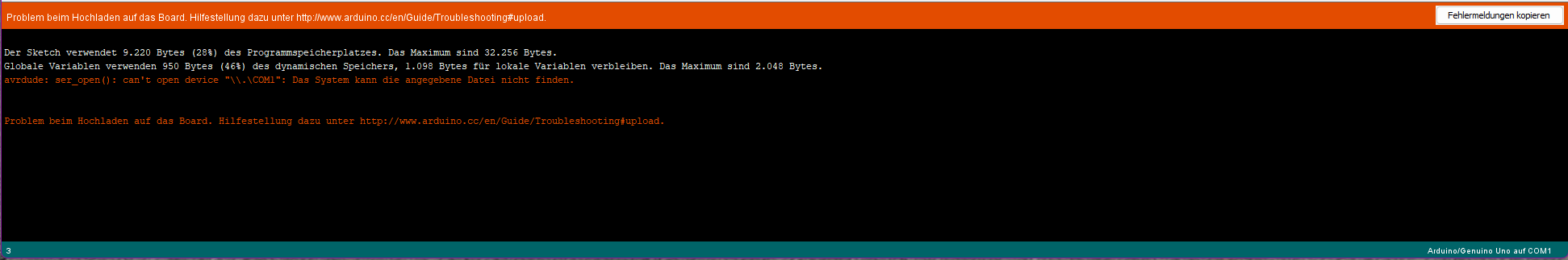

Der Sketch verwendet 9.220 Bytes (28%) des Programmspeicherplatzes. Das Maximum sind 32.256 Bytes.
Globale Variablen verwenden 950 Bytes (46%) des dynamischen Speichers, 1.098 Bytes für lokale Variablen verbleiben. Das Maximum sind 2.048 Bytes.
avrdude: ser_open(): can't open device "\.\COM1": Das System kann die angegebene Datei nicht finden.
Problem beim Hochladen auf das Board. Hilfestellung dazu unter http://www.arduino.cc/en/Guide/Troubleshooting#upload.
Du hast den falschen USB Port gewählt. Com1 wird das sicher nicht sein.
Hast du denn auch das Programm angepasst ?
Sonst vorsicht wenn du was falsches draufspielst.

@chucnight sind denn die Pins und Encoder alle richtig zugeordnet?
#define ENCODER3_CLK_PIN 7           //{"Name":"ENCODER3_CLK_PIN","Title":"Encoder 3 output A (CLK) pin","DefaultValue":"7","Type":"pin;Encoder 3 CLK","Condition":"ENABLED_ENCODERS_COUNT>2"}
#define ENCODER3_DT_PIN 8            //{"Name":"ENCODER3_DT_PIN","Title":"Encoder 3 output B (DT) pin","DefaultValue":"8","Type":"pin;Encoder 3 DT","Condition":"ENABLED_ENCODERS_COUNT>2"}
#define ENCODER3_BUTTON_PIN 9        //{"Name":"ENCODER3_BUTTON_PIN","Title":"Encoder 3 button (SW) pin","DefaultValue":"9","Type":"pin;Encoder 3 SWITCH","Condition":"ENABLED_ENCODERS_COUNT>2","Min":-1}
#define ENCODER3_ENABLE_PULLUP 0     //{"Name":"ENCODER3_ENABLE_PULLUP","Title":"Encoder 3 enable pullup resistor","DefaultValue":"0","Type":"bool","Condition":"ENABLED_ENCODERS_COUNT>2"}
#define ENCODER3_REVERSE_DIRECTION 0 //{"Name":"ENCODER3_REVERSE_DIRECTION","Title":"Encoder 3 reverse direction","DefaultValue":"0","Type":"bool","Condition":"ENABLED_ENCODERS_COUNT>2"}
#define ENCODER3_ENABLE_HALFSTEPS 0  //{"Name":"ENCODER3_ENABLE_HALFSTEPS","Title":"Encoder 3 steps mode","DefaultValue":"0","Type":"list","Condition":"ENABLED_ENCODERS_COUNT>=3","ListValues":"0,Full steps;1,Half steps"}
#define ENCODER4_CLK_PIN 7           //{"Name":"ENCODER4_CLK_PIN","Title":"Encoder 4 output A (CLK) pin","DefaultValue":"7","Type":"pin;Encoder 4 CLK","Condition":"ENABLED_ENCODERS_COUNT>3"}
#define ENCODER4_DT_PIN 8            //{"Name":"ENCODER4_DT_PIN","Title":"Encoder 4 output B (DT) pin","DefaultValue":"8","Type":"pin;Encoder 4 DT","Condition":"ENABLED_ENCODERS_COUNT>3"}
#define ENCODER4_BUTTON_PIN 9        //{"Name":"ENCODER4_BUTTON_PIN","Title":"Encoder 4 button (SW) pin","DefaultValue":"9","Type":"pin;Encoder 4 SWITCH","Condition":"ENABLED_ENCODERS_COUNT>3","Min":-1}

Ich hab tatsächlich über simhub einfach nur die matrix erstellt und dann kopiert simhub das so auf den arduino... das hat so bei der box geklappt. da funktioniernen alle encoder wie sie sollen.... rechts, links und druck.
Jetzt bei der box geht nur rechts und links drehen aber druck geht nicht
ich hab nicht gerade plan davon...
Dann erzähl mal, wie Deine Pinbelegung aussieht und vergleiche das mit dem ellenlangen Text.
Ich hab dafür die Zeit nicht.
Zumindest nicht heute.
Pullupwiderstände aktiviert?
werden initialisiert:

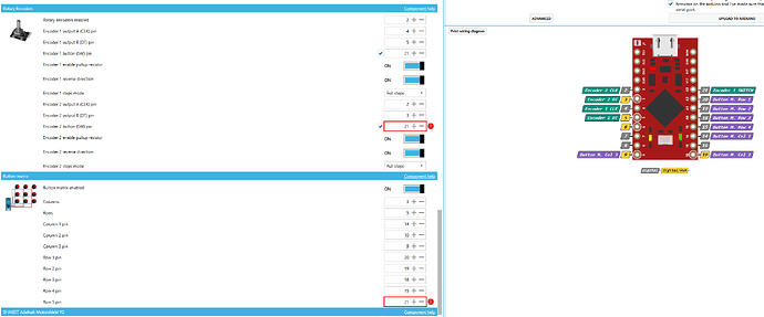

Die Taster der Encoder sind teil der Tastaturmatrix. Kannst du mal folgendes testen:
  1. Tastaturmatrix von 4x3 auf 5x3 erweitern
  2. In der Encoderkonfiguration die Button deaktivieren
Sehr cool... also es hat nicht direkt so geklappt aber die 5x3 waren super... Danke nochmal an alle für die Hilfe... musste jetzt die 5. Row auch auf den punkt 21 legen der vom switch belegt wurde. alles ander konnte so bleiben.
Kannst du noch eben die beiden Häkchen bei "Encoder x Button (SW) Pin" wegmachen?
:rofl: :+1:
