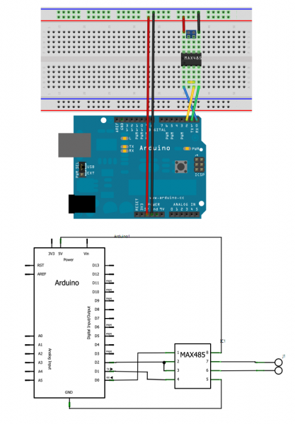

Grazie mille, quel sito non lo conoscevo. Ho scritto e spiegato i problemi e vedo che sono molto attivi e disponibili. Qualora pure qui ci sia qualcuno veramente ferrato e volenteroso allego lo sketch su cui ci sono i problemi di instabilita di lettura:

Invece la libreria utilizzata è quella allegata.
La connessione di Arduino al SDM120 avviene ma dopo poche letture rispondenti a realtà i valori di tensione e corrente visualizzati si invertono così come quelli di potenza ed energia. Alle volte taluni valori sono irreali. Facendo visualizzare solo un valore per volta (disabilitando quindi parti di codice) questo è sempre corretto mentre gia con due valori visualizzati dopo un po' avviene il problema suddetto. La libreria contiene all'interno delle variabili utilizzabili per il debug ma onestamente non ho capito come utilizzarle.
Se ci sono delle news sul sito spagnolo, provvederò riportarle qui per conoscenza.
SimpleModbusMasterSDM120Modif.zip (22.1 KB)
