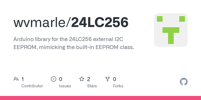

Comptes-tu utiliser une librairie ?
Celle-ci permet d'écrire / lire différents types de données, à l'aide de 2 méthodes : put() et get().
Ces deux méthodes s'utilisent comme celles de la classe EEPROM ARDUINO.

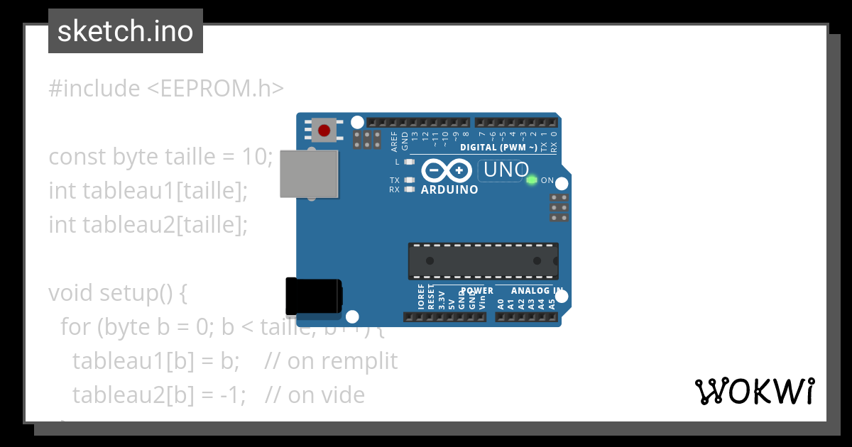

à noter que la structure est utile que si on a des types différents. ici un simple tableau de 24 éléments peut faire l'affaire et on peut le sauver et le lire avec get et put
cf cet exemple :
