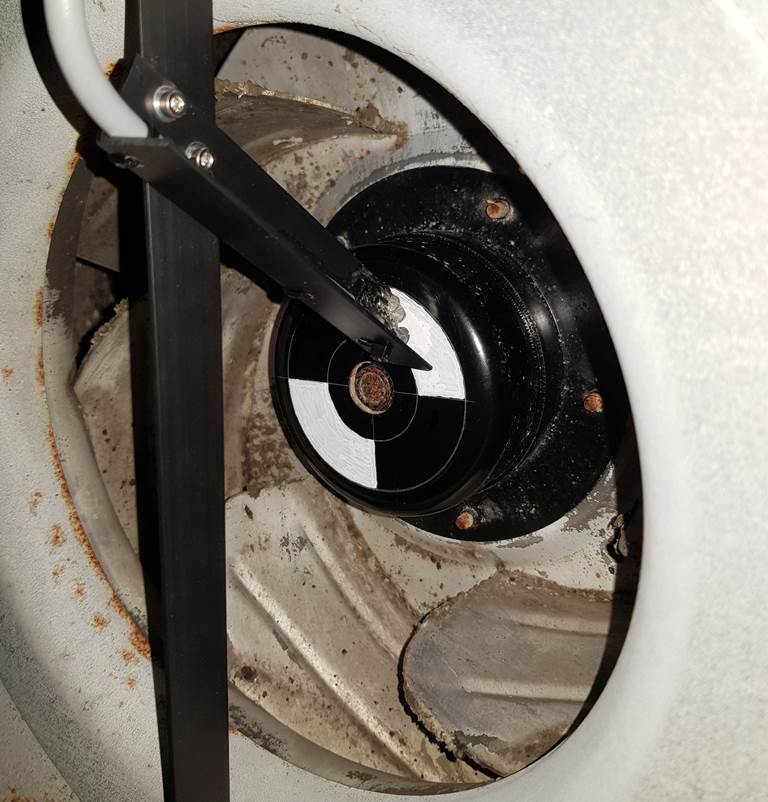

ich möchte drei Drehzahlen mit einem ESP8266 messen.
Dazu habe ich mir untenstehenden Code zusammengebastelt.
Dieser funktioniert soweit wunderbar.
Die Messzeit beträgt zum Testen 5000 Millisekunden (= 5 Sekunden) und dabei werden etwa 160.000 Schleifendurchläufe erreicht.
Die Drehzahlen betragen unter 2000 rpm.
Jede Drehzahl wird mit zwei ansteigenden Flanken pro Umdrehung gemessen (= zwei Impulse pro Umdrehung).
Das ergibt also zu erwartende Frequenzen von maximal 2000 x 2 / 60 = 66,6 Hz.
Und diese werden mit 160.000 Schleifendurchgängen / 5 Sekunden = 32.000 Hz abgefragt.
Das Pulsweiten Verhältnis ist dabei genau 1:1 (bedeutet, das Signal ist genauso lange HIGH wie LOW).
Nun hab ich das Problem, dass ein Signal nicht ganz sauber rüberkommt.
Wahrscheinlich prellt es ein wenig, so dass eine zu hohe Drehzahl angezeigt wird.
Die angezeigte Drehzahl ist 1,5x so hoch wie erwartet.
Da ich im Programm durch 2 teile ergeben sich daraus (1,5 x 2 =) 3 Pulse pro Umdrehung.
Ich könnte jetzt natürlich das eine Signal durch 3 anstatt durch 2 teilen.
Aber das ist zu fehleranfällig.
Ich würde lieber versuchen das Signal softwaremäßig zu entprellen.
Hat jemand eine Idee wie man das anstellt?
Hier der betreffende Programmteil:

Entprellung in Hardware (RC-Glied) ist bei sowas oft am praktischsten
Mag sein, ich suche aber eine Softwarelösung.
Womit erzeugst Du denn die Impulse? Mit Kontakten?
Nein, optisch. Die Signale kommen von einem Komparator auf der Platine. Also auch elektrisch "sehr sauber". Aber wie immer gilt: "Shit in, Shit out". Ich vermute, dass ein ganz kurzer Peak bei der hohen Abtastrate zu dem Ergebnis führt.
Sicher, daß Du zwei(4) Impulse pro Umdrehung bekommst?
Ja! ..... hab die Reflexmarken ja selber draufgemalt :slight_smile:
Hier die Sensoren:
Lieben Gruß,
Chris
Was soll da prellen ?
Es sind keine mechanischen Kontakte die prellen könnten, vorhanden.
da brauchst du nichts entprellen, versuch mal das Signal mit einem Interrupt einzulesen, vllt. bringt das was.

Ein Oszi zur Hand?
Das würde zumindest Peaks sichtbar machen - Memo an mich selbst: USB-Oszi an Laptop und damit am Zähler rummessen!
(Bin mit meinem eHz-Zähler, E21-Schnittstelle, am kämpfen - noch lacht Der nur spöttisch, das Oszi ist dafür 'unangenehm groß')
Bei der optischen Abtastung hätte ich keine Bedenken, daß Da Signale doppelt gegeben werden - da würde ich den 'Fehler' eher am Motor suchen, daß Dessen Drehzahl nicht dem Aufdruck entspricht - wobei eine Abweicheung 2:3 schon eine Menge ist.
MfG
PS: Interrupt - wenn Du bis jetzt pollst, könnten Dir Flanken verloren gehen - bei meinem Durchflußsensor (YF-S201) brachte der Interrupt auch deutlich 'mehr' Takte zum Vorschein.
Dann schaue Dir mal die Übergänge an, ob die ganz sauber sind (also keine "Kleckse"/Punkte/Linien der anderen Farbe) vorhanden sind. Auf dem Bild sieht es so aus, als könnte der Strich von der Zeichnung stören.
Gruß Tommy
....da komm ich ja her. Mit Interrupt geht's gar nicht. Die Interrupts ballern den ESP8266 so voll, dass er nicht genug Zeit für seine Kernprozesse hat und so mehrmals pro Stunde rebootet.
prellen, peaken, zucken, is doch alles das gleiche.
Es kommt vermutlich kein Signal AAAAAANNNNNNN, AAAUUUUUUUSSSSSS, AAAAAANNNNNNN, AAAUUUUUUUSSSSSS
Sondern AAAAAANNNNNNN, AAAUUUUUUUSSSSSS, AN, AUS, AAAAAANNNNNNN, AAAUUUUUUUSSSSSS
Das ist ein Prellen. Muss ja nicht mechanisch bedingt sein. In diesem Fall ist es eben optisch bedingt.
Ein Oszi zur Hand?
Öhm, ja, ich kram das alte Teil mal raus.....
Wie sollen Flanken verloren gehen, wenn ich mit 32.000Hz abfrage und die Signale nur mit 66Hz kommen können?
Ich glaube ja eher nicht, dass diese Schleife macht was du machen willst.
Aber das ist schwer zu sagen, weil es nur ein Codeschnipsel ist und nicht klar ist, was der restliche (nicht gezeigte) Code macht.
Okay, warum aufs wesentliche, den mundgerecht vorbereiteten Code beschränken, wenn man auch den Heuhaufen kriegen kann. Aber ich glaube nicht, dass wir jetzt schlauer werden. Ich glaube das verwirrt jetzt nur mehr:

.....tolles Sache so ein Oszilloskop. Was man damit alles machen kann :slight_smile: Ihr dürft ruhig schimpfen und mit dem Kopf schütteln, ich bin Maschinenbauingenieur und in der 3-dimensionalen Welt zu Hause (das ist ein Insider Witz. Elektroniker sind ja in der 2-dimensionalen Welt zu Hause :slight_smile: )
Außerdem wollen wir ja hier was lernen :slight_smile:
Ich hab mir mal das Signal angesehen.
Von dem funktionierenden Sensor sieht das so aus:
Von dem Probleme verursachendem Sensor sieht das Signal so aus:
Dann habe ich das Poti justiert bis das Signal so aussah:
Mal beobachten was nun mit den Messungen passiert.
Dennoch suche ich immer noch nach einer Softwarelösung wie man die Signale entprellen kann.
Danke und lieben Gruß,
Chris
