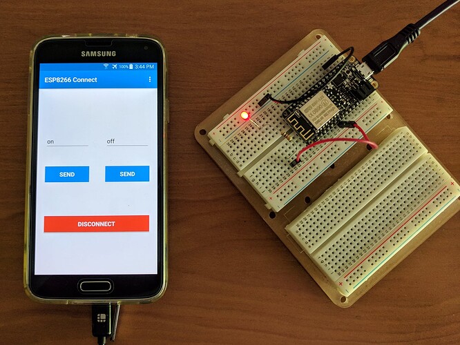

j'aimerais une application android avec un bouton on/off ou 1 on et 1 off.
je cherche donc une appli android+code esp01 correspondant (pas un code pour UNO/promini/nano)
ou çà n'existe pas ou je cherche mal.....
Merci
soit tu a mal chercher...
tu veux un site web? ou app android?
ce que tu as dans ton code c'est une page HTML, et non app android...
Au lieu d'avoir la LED tu as le relais, il suffit juste de le remplacer....
Mais il vaux mieux utiliser du javascript dans ta page HTML
Tu as la meme chose en version android
ce n'est pas vraiment un bouton, mais avec une adaptation c'est largement possible
tu as la base, mais avec APP inventor tu peux créer une app android avec un bouton ON/OFF
bonjour,
oui une app android qui correspond a un esp01 avec le code a mettre dans le esp8266
j'ai vu des relay wifi avec blynk ou mit app inventor avec souvent des wemos d1
j'ai rien compris à ceux qui utilise nodemcu ou lua
il y des applis sur le playstore : esp01 relay, wifi relay, mais sans savoir à quel "produit" çà s'appliquait
le lien hackster.io : c'est bien le principe d'ailleurs
" built this project because I could not find open source available Android code to communicate with a WiFi access point (in this case an ESP8266)"
il faut que le smartphone accede a l'esp01 en étant connecté en permanence sur mon wifi local
ou que l'esp01 "ecoute" mon wifi local pour savoir quand une commande lui est destinée ???????
cette application peut tout simplement êre le navigateur
la carte quelconque à ESP8266 quelconque
-configurée en STATION connectée a au Point d'accès
-faisant tourner un serveur HTTP proposant au client( smartphone et son navigateur) une page web dotée de boutons.
On trouve de nombreux exemples de ce type de configuration dans lesquelels les boutons permettent d'allumer ou éteindre la led de la carte. Il suffit de décaler le GPIO géré.
Un tutoriel içi : Build an ESP8266 Web Server - Code and Schematics (NodeMCU) | Random Nerd Tutorials

bonjour,
a force on y arrive....
dans le croquis je change sw1 sur 0
int switch1 = 0;
//int switch2 = 15;
je recompile le fichier aia qui a été fourni sur le github comme le blog l'indique en changeant la langue text-to-speech en francais
j'ai installé l'apk sur un appareil android 4.2, çà fonctionne sur le relais1, il y la voix qui dit lamp1 ON et lamp1 OFF, bien que çà fonctionne il y a un message d'erreur en appuyant sur les boutons apres que la voix ait fini son speech
"error 1101 : unable to get un response with the specified url http://192.168.0.14/sw1on"
le message disparait apres 3 sec tant que l'on n'appuye plus sur un bouton
l'application attend une reponse de l'esp01 ?

Bonjour
Oui : dt ans le code de Luc Voulders, côté ESP8266 on lit
sendBackEcho(command); // send command echo back to android device
= appel de la fonction construisant la réponse, une réponse atant attendue pour des raisons 'protocolaires'
L'ESP renvoie ici en écho la commande qu'il a reçue, commande qui a été envoyée sous forme de requête GET.
C'est à dire que pour allumer disons la DEL1 ton application Android se comporte avc la méthode GET comme un navigateur qui demande l'accès au contenu de la page 192.168.x.x/sw1on
Il est dans la logique des choses que le serveur HTML installé côté ESP réponde quelque chose et que la méthode GET implantéé dans AIA attende cette réponse à une demande de contenu (elle est conçue pour charger du contenu pas juste pour envoyer une info)

IL SUFFIT de supprimer les notifications dans les parametres de l'applications sur le smartphone pour que le message ne s'affiche plus, ce qui ne signifie pas que android reçoit une réponse ....
