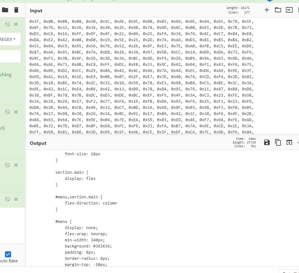

Je n'ai aucune idée de la façon dont je peux modifier ce code compressé, aurais-tu une idée ?

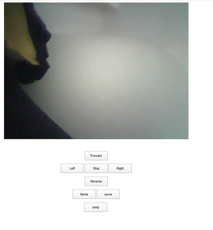

Juste pour info une capture d'écran de ma page de contrôle (très simpliste) :
HTML compressé : des infos içi par exemple sur le principe
Pour décompresser à partir d'un tableau C des utilitaires existent peut être, en deux étapes
-extraire les octets du tableau
-decompresser (gzip)
-> on obtient normalement un fichier html qu'on modifie , compresse puis convertit en tableau C
D'autre part si tu demandes à ton navigateur le code source de la page il te donnera une bonne idée de ce que tu cherches

J'ai trouvé cet utilitaire qui à l'ai sympa :

En revanche, le code source de ma page ne contient que ce que j'ai modifié dans app_httpd.
<TITLE>Surveillance Robot</TITLE><meta name="viewport" content="width=device-width, initial-scale=1.0, maximum-scale=1.0, user-scalable=0">
<script>var xhttp = new XMLHttpRequest();</script><script>function getsend(arg) { xhttp.open('GET', arg +'?' + new Date().getTime(), true); xhttp.send() } </script><p align=center><IMG SRC='http://192.168.1.205:81/stream' style='width:800px; transform:rotate(180deg);'></p>
<p align=center> <button style=width:100px;height:40px; onmousedown=getsend('forward')  ontouchstart=getsend('forward') onmouseup=getsend('stop') >Forward</button> </p><p align=center><button style=width:100px;height:40px onmousedown=getsend('leftturn')  ontouchstart=getsend('leftturn') onmouseup=getsend('stop') >Left</button>&nbsp;<button style=width:100px;height:40px onmousedown=getsend('stop')      onmouseup=getsend('stop')                                  >Stop</button>&nbsp;<button style=width:100px;height:40px onmousedown=getsend('rightturn') ontouchstart=getsend('rightturn') onmouseup=getsend('stop') >Right</button></p><p align=center><button style=width:100px;height:40px onmousedown=getsend('reverse')  ontouchstart=getsend('reverse') onmouseup=getsend('stop') >Reverse</button></p><p align=center><button style=width:100px;height:40px onmousedown=getsend('ferm')  ontouchstart=getsend('ferm') onmouseup=getsend('stop') >ferme</button>&nbsp;<button style=width:100px;height:40px onmousedown=getsend('ouvr') ontouchstart=getsend('ouvr') onmouseup=getsend('stop') >ouvre</button></p><p align=center><button style=width:100px;height:40px onmousedown=getsend('lamp')  ontouchstart=getsend('lamp')  >lamp</button>&nbsp</p></p>

pas mal cet utilitaire !! merci
comment as-tu procédé au décodage ? 'une pou dex étapes ,quels parémétrages ?)

Voici les paramètres que j'utilise ! 4 étapes mais qui se font d'un coup :
En effet l'index est bien appelé dès la connexion donc difficile de s'en passer !
Via cet utilitaire, j'ai supprimé les boutons enroll face et face recognition, ainsi que (normalement) tous les paramètres qui y étaient associés.

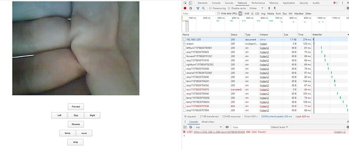

Sinon, voici une capture d'écran de l'onglet network des outils de développement :
Tous les boutons fonctionnent sauf "ouvr", pourtant, les boutons "ferm", "ouvr" et "lamp" ont été codés de la même façon...
Le message d'erreur associé est "this URI doesn't exist"... les plus étrange est qu'en fonction des téléversement, parfois c'est l'un, parfois c'est l'autre qui ne marche pas !

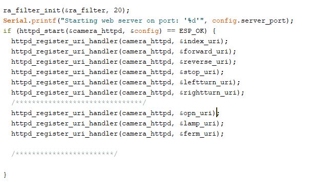

Edit : c'est en changeant l'ordre des lignes ci-dessous que je change les URI fonctionnelles (la dernière de la liste ne fonctionne jamais- j'ai changé "ouvr" par "opn" au cas où)
  ra_filter_init(&ra_filter, 20);
  Serial.printf("Starting web server on port: '%d'", config.server_port);
  if (httpd_start(&camera_httpd, &config) == ESP_OK) {
    httpd_register_uri_handler(camera_httpd, &index_uri);
    httpd_register_uri_handler(camera_httpd, &forward_uri);
    httpd_register_uri_handler(camera_httpd, &reverse_uri);
    httpd_register_uri_handler(camera_httpd, &stop_uri);
    httpd_register_uri_handler(camera_httpd, &leftturn_uri);
    httpd_register_uri_handler(camera_httpd, &rightturn_uri);
    httpd_register_uri_handler(camera_httpd, &opn_uri);
    httpd_register_uri_handler(camera_httpd, &lamp_uri);
    httpd_register_uri_handler(camera_httpd, &ferm_uri);
