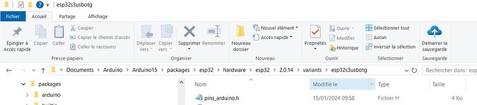

Je ne sais pas si ça te conviendra mais la modification des valeurs de VID et PID dans le fichier pins_arduino.h de la variante de carte à ESP32-S3 que tu selectionnes dans l'IDE permet bien de voir apparaître, après le Reset, le VID PID désiré
chemin du fichier pins_arduino.h de ma carte :

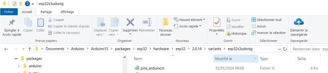

J'ai ensuite modifié le contenu du fichier Pins_Arduino.h dans le répertoire de la carte ESP32S3USBOTG

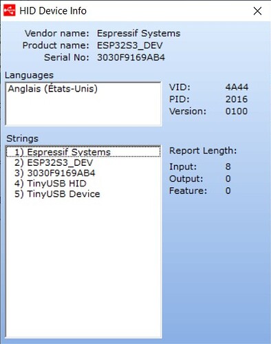

avec les valeurs HID 0x4A44 et PID 0x2016
Après compilation et téléchargement, les infos vues par le terminal HID MikroElectronica correspondent biens à mes valeurs.
