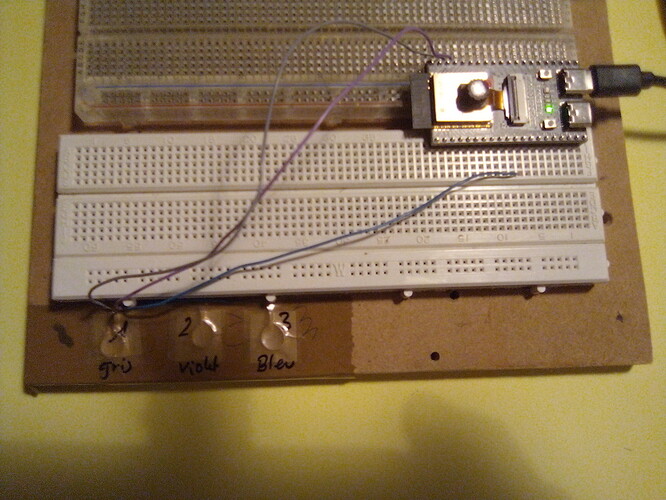

Bonsoir,
j'ai fait quelques essais avec les touches tactiles (concept top pour la solidité des réalisations !) mais j'ai des résultats surprenants. Je vais essayer de détailler :
Boutons réalisés provisoirement avec trois carrés d'alu (barquette alim.) de 1,5cm de côté, double-face dessous sur la plaque de bidouille, une boucle de fil rigide 0,5 mm direction le breadboard, carré d'alu puis scotch sur l'ensemble pour isoler et solidariser. Je pense réaliser le "clavier" définitif en circuit imprimé epoxy-cuivre mais je ne pense pas que ça ai de l'importance pour le moment.

La sortie de la console série quand je n'appuie pas sur les boutons
Bouton 1 : 31362
Bouton 2 : 63972
Bouton 3 : 38675
et en appuyant sur les trois boutons (valeurs semblables quand c'est un ou deux seulement)
Bouton 1 : 75609
Bouton 2 : 129086
Bouton 3 : 104478
C'est le comportement attendu pour un ESP32-S3 (valeur qui augmente) mais ce qui m'étonne c'est la disparité des valeurs (notamment bouton 2 dont la valeur de base est proche de la valeur de bouton1 activé !). Cela ne semble pas lié à la construction des touches : une permutation des fils ne change rien.
Est-ce normal ?
Cela risque de compliquer le code inutilement si je dois définir des seuils différents pour chaque pin...
Y a-t-il une méthode propre pour coder ensuite les interruptions sans trop se soucier des seuils ?
Merci d'avance

Merci de te pencher sur le problème mais il s'agit de touches à effleurement capacitif : un seul fil "en l'air" sur une petite surface (cf post 1) et elles semble être électriquement fonctionnelles puisque la fonction touchRead() renvoie qqchose.
Oui : valeurs de base de l'ordre de 30000 à 60000 d'après les mesures du post 1.
