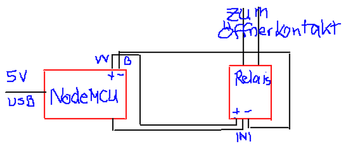

Schaltungsfehler wundert mich, es ist ja nur an der 5 Volt Versorgung und (bisher) ein Ausgang an einem 5V Relais (ja, kein 3.3V Relais, schaltet aber dennoch zuverlässig, wenn der NodeMCU denn schaltet), nämlich die Stromversorung für das Relais an G und VV angeschlossen und der Ausgang vom NodeMCU ist D1, der geht an den Eingang vom Relais.

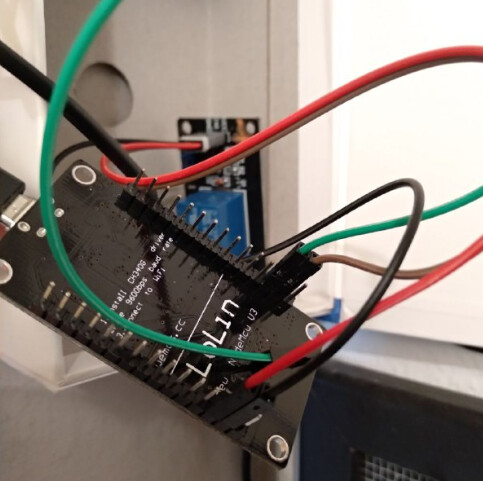

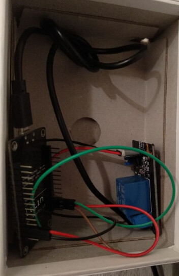

Hier zwei Fotos:
grafik
Das grüne Kabel im Vordergrund soll dann mal für die Anzapfung der Klingel dienen (noch nicht implementiert). Also das soll dann an D2 (als Eingang) für den NodeMCU angeschlossen werden und dem sagen, wenn es klingelt (ToDo).

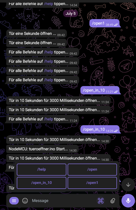

Hier ein Screenshot aus Telegram:
So sieht es dann im Chat aus, mit Buttons.
Man sieht weiter oben, 5. Juli, wie es spinnt, nämlich hatte ich um 8:49 /open1 gedrückt, um 9:42 reagierte es dann doppelt und gibt 4 x die Startmeldung aus.

Leider vermisse ich das Schaltbild, auf den Fotos ist fast nichts zu erkennen.

Hier das Schaltbild, viel ist es ja nicht.
