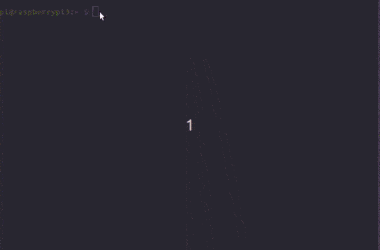

[OT]
verrate niemals deine IP
http://dauerzocken-24.de/forum/?do=showthread&id=954
[/OT]
Halb amüsantes Skriptkiddie Gedöns, mehr nicht.
Gruß Tommy
Hallo Tommy56,
auf was bezog sich das?
Horst
Auf den Link in #8 von @hajos118.
Gruß Tommy
