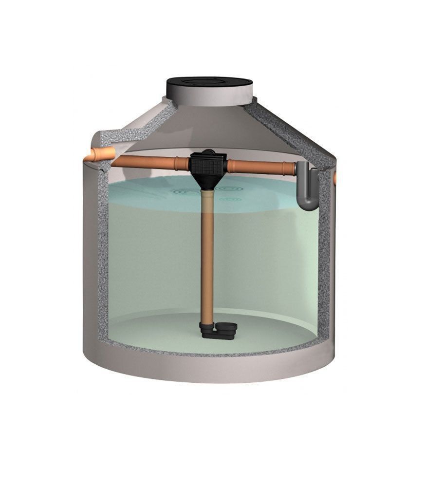

Ah.. der steht :wink: (OT: Betonringe?)
Du bekommst von 30 - 830 => 800 bei 12000L
Das macht 12000/800 -> 15 Liter je digit.
Dann ist es ja nicht ganz so problematisch. Ich denk mir mal was aus...
Danke!
ja, ist eine Betonzisterne.
Sieht so aus:
https://i.hood.de/fit-in/3000x3000/filters:no_upscale()/images/39420/394206084.jpg
Au, die ist ja schon fertig. :slight_smile: Ich kenn die Monoblock-Zylinder nur ohne Innenleben und ein paar 100er Löchern drin.
Ich hatte nur Ringe zum Versickern eingebuddelt. Von drinnen geschippt, bis der Ring gesackt ist (in der Brandenburger Sandbüchse kein Problem), nächsten Ring drauf usw. dann Dom und selber Löcher gebohrt....
