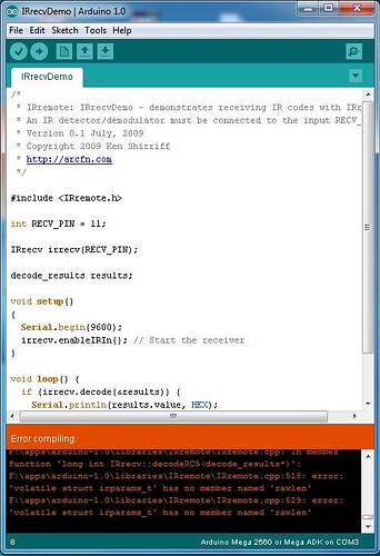

ja habe ich schon ausprobiert. mit dieser Bibiothek funktioniert es nicht bei mir....
schon wenn ich den beispiel code auf den arduino laden will kommen nur fehlermeldungen!
Hast Du die Bibiothek heruntergeladen und an den richtigen Ort kopiert?
Kopierst Du bitte alle Fehlermeldungen. Im Bild sind die meisten versteckt.
Grüße Uwe
Hier sind die fehlermeldungen:

Arduino 1.0 hat einige Änderungen gebracht und eine Bibiothek umgenannt: "WProgram.h"
Benutze die alte Version des IDE (0023) oder ändere in der Bibiothek IRremoteInt.h das include WProgram.h in Arduino.h
siehe: http://arduino.cc/en/Main/ReleaseNotes

hab es leider immernoch nicht hinbekommen. die ir-led leuchtet bei diesem bsb.sketch einfach nicht auf....
hoffe das mir bald jemand helfen kann...
mfG. Kevin
Das Problem ist wohl, dass sich niemand so richtig mit der IR-Bibliothek auskennt. Daher ist es nahezu unmöglich irgendwelche Aussagen zu treffen. Kannst du denn erklären, warum im Sketch der Code mehrfach übertragen werden soll? Hab ich schon mal gefragt, hast du vermutlich übersehen...
Einerseits schreibst du, dass die IR-Diode einwandfrei funktioniert, andererseits sagst du dass die Diode mit dem Sketch nicht leuchtet. Hast du mal andere Codes probiert, um zu sehe, ob überhaupt was ausgegeben werden kann? Vielleicht kannst du auch mal Versuchen den Code manuell, also ohne die Bibliothek zu senden.
dieser sketch ist ja nur der beispiel sketch... habe da nur mein ir code eingefügt... kenne mich nich damit aus und weiss auch nicht warum er mehrfach sendet.. überprüft hab ich die ir-led indem ich ein ausgang auf high gesetzt habe und dann per handy-kamera geschaut habe ob sie leuchtet. einen anderen code kenne ich nicht und wie ich es manuell ausgeben kann das weiss ich leider nicht.
also ich habe schon alles hinbekommen. eine home-automation u.v.m. das senden mit "ir send" aber leider noch nicht.
