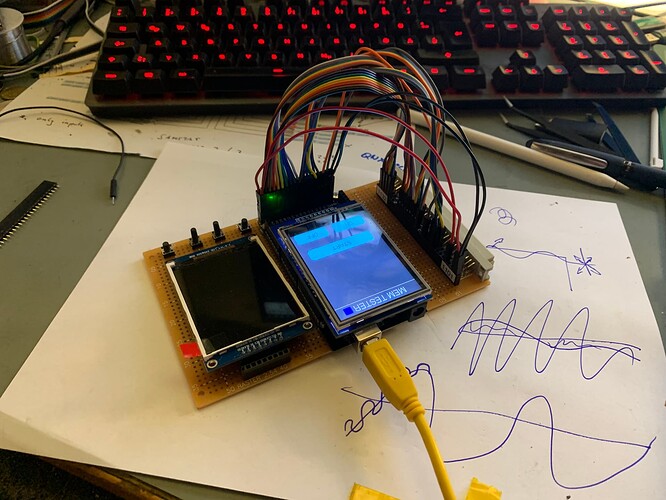

Moin meine Lieben!
ich habe (noch) kein Problem, jedoch ein paar Fragen zur Verwendung von TFT Displays, vielleicht hilft der Thread ja auch mal jemandem.
ich poste den sketch der Ordnung halber dann ganz unten, und beginne mal mit meinen Fragen,
Wenn ich in eine "Zeile" einen Text schreibe,
zum Beispiel,.
  tft.setFont(&FreeSans12pt7b);
  tft.setCursor(40, 60);
  tft.setTextColor(WHITE);
  tft.setTextSize(1);
  tft.print("TEST  started...");
dann "malt" die die Software über die library den Text dort hin.
wenn ich in der selben Zeile dann wieder einen neuen Text schreiben möchte ziehe ich in Hintergrundfarbe ein Rechteck "drüber" um es zu löschen, und schreibe dann den neuen Text.
meine Frage dazu jetzt,
ist das die richtige Vorgehensweise?
man "malt" einfach immer dort drüber wo man neu schreiben will?
egal jetzt ob man
tft.fillRect(0, 41, 240, 20, BLACK); //overwrite text with rectangle
oder
tft.fillScreen(BLACK);        // screen refesh
verwendet? oder gibt es da andere (bessere) Lösungen dafür?

Wofür kapselst Du den gesamten Sketch in #if 1 / #endif? Weißt Du was das bedeutet?
Eine weitere Möglichkeit wäre den vorher geschriebenen Text mit der Hintergrundfarbe zu überschreiben.
Je größer der "gelöschte" Bereich ist, um so mehr wird es vom Auge als Flackern wahrgenommen.
Gruß Tommy
Es geht, aber es flackert sehr unschön. Besser ist es man schreibt direkt den Text drüber und überschreibt nur die die Differenz mit Leerzeichen. Das gilt auch für einfache zeichen-basierenden Displays (die 16x2 Dinger).
Bei Zahlen ist hier am besten man formatiert alle Ausgaben auf einen konstante Breite und fügt dabei führende oder nachlaufenden Leerzeichen ein. Dafür gibt es fertige Funktionen.
Was für Display ist das?
Nicht das es bessere Libs gibt als Ada + Kbv
Auch bei der MCUFRIEND_kbv vom David Prentice ist möglich ohne flatern zu schreiben mit kleinen Trix's
Versuch doch
tft.setTextColor(WHITE,BLACK);`
#if 1 steht vermute ich mal drin da es eine zweite ino gibt in der #if 0 steht damit die nicht "aktiv" wird?
es ist in der Vorlage von der library beim basteln einfach drin geblieben,.. ich hole mir dann noch die funktionen raus die ich später brauche und baue die in meinen anderen Sketch ein,..
liege ich da richtig `?
zum Flackern - ist mir "egal" geht mehr um die funktion von dem tester,.. wie das aussieht ist egal,..
das Flackern bringt man mit dem generellen Aufbau des MEGA und den tausenden jumper kablen die ihn zieren in einklang :slight_smile:
könnte man schon als feature verkaufen, diesen bug :slight_smile:

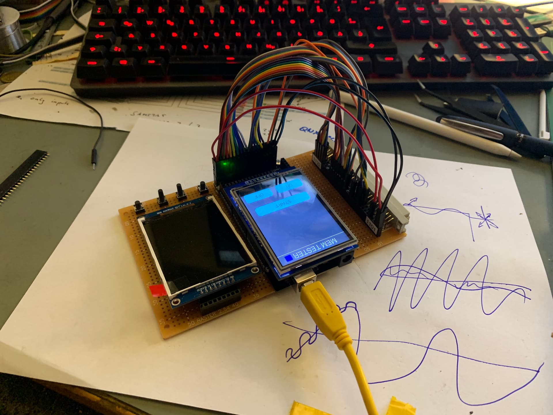

eines vom Conrad / tru component touch 320x240px
und die MCU friends war die erste die ohne Aufwand funktioniert hat - das wusste ich auch nur aus den Kommentaren der Produktbewertungen - denn in der DOKU findet man NICHTS!!
noch eine kurze Frage,
weiß jemand den Befehl um das Display um 180° drehen auswendig ?
tft.setRotation(0);
mit 1,2,3, 180 usw,.. geht es leider nicht,..
Das zweite Display wollte gleich garnicht,.. ob das 3.3V oder 5V verträgt kann man Raten,.. mit Dokus ist bei dem ganzen Zeug wirklich müssig!
so richtig happy bin ich mit dem aufsteck display nicht,.. verdeckt 80% der ports... aber es geht sich aus,.. es tut was es soll.. davor hat es der serielle Monitor getan,.. also schon absolut overkill...
LG
Was für SKU steht auf der Verpackung? Wen drehen nicht geht ist falscher treiber instaliert mach Foto der Pin seite beider Display
Beide Displays sehen aus als wehren das LCDWicki Displays und haben ILI 9341
ja, ist ein ILI9341
Für den 2,6" wurde ich lcdwicki Treiber nehmen. Versuch das.
So nebenbai ich benutze wen es geht nur LCDwiki Lib. ist gut dokumentiert und wen der Driver wird unterstützt dan funktioniert alles sofort, aber ist einwenig gewenungs bedürftig :wink:
