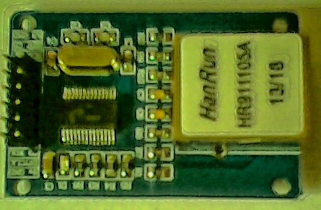

Ich habe Heute mein Ethernet Modul bekommen einfach Nackt ohne Datenblatt oder Beschreibung, jetzt habe ich einige Fragen dazu:
Wie schliesse ich das Modul an meinem Mega an
Gibt es eine Lib dazu um das modul zu intergrieren
habe ich die Möglichkeit wenn ich das Modul in meinem Uhren/Kalender Programm integiere, die Uhrzeit übers Internet immer auf den Aktuellen Stand zu bringen, wenn ich z.B. jede Stunde abfrage.
Da ich noch nie etwas mit irgend einem Ethernet Shild oder Modul gemacht habe wäre es lieb von Euch wenn Ihr mir helfen könntet.

Das kann sein das es das ist , ich habe vergessen ein Bild ein zu stellen. Aber an meinem Modul ist an der Unterseite keine Beschriftung. Ich stelle mal ein Bild ein.
mit diesem chip kannst Du keine "normale" bibliothek nutzen, und das meiste, was der W5100-chip vom standard-shield hardwaqremäßig selbst macht, muß hier softwareseitig gelöst werden, müllt Dir also Deinen arduino zu.
ich weiß, ich weiß, es gibt auch fans davon, aber ich weiß auch, wieviel jürgen kann, und für unsereiner ist der chip nicht geeignet.
