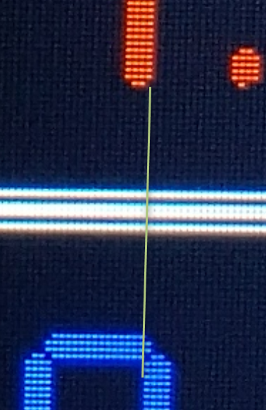

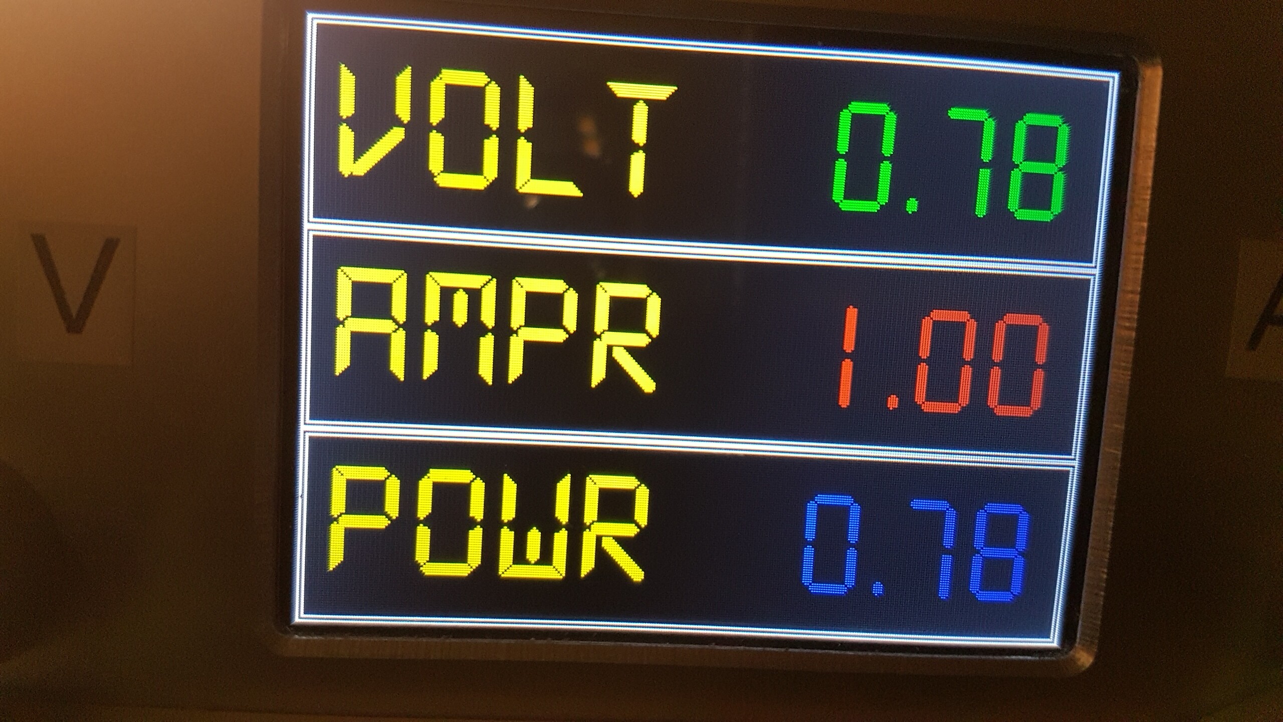

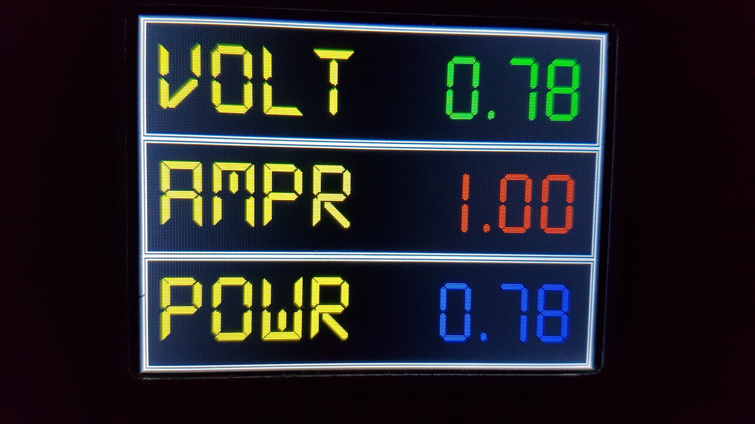

Der Code ist von #23 - ich habe mal noch ein Foto gemacht.
So wie ich es sehe wandert die Null nicht.
Nee, die Null wandert nicht, aber der Ampere-Punkt wandert nach rechts und die Volt-Sieben wandert nach links.
Das ist aber ein unschöner* Font (jedenfalls für den Zweck).
Meiner bescheidenen Meinung nach sollten die Ziffern alle immer gleich breit sein; insbesondere wenn sie Siebensegmentanzeigen nachbilden sollen. Die sind ja auch immer gleich breit.
Da kannst Du aber nix für - ansonsten ein sehr schickes Teil, wäre doch mal was für diesen Thread!
* Meine wirkliche Meinung ist der Selbstzensur zum Opfer gefallen.

@my_xy_projekt: Wo hast Du den SevenSegment her? Bei meiner Adafruit_GFX kommt der nicht vor...
Man könnte den bei Bedarf ja ggf. modifizieren (wenn er nicht gleich breit ist).
wno158:
Nicht ich ... war der TO...
Kommt in #23 vor und stammt offensichtlich von ada. Für den 24p7b:
Den Font findest Du nicht bei ada.
Das war etwas umständlich : ich hab einen freier ttf Font im Web gesucht und dann mit den Onlinetool :
https://rop.nl/truetype2gfx/
nach gfx umgewandelt und bei der ada Lib im Font Verzeichnis rein kopiert.
Die Fonts im Code bei #23 habe ich gegen Siebensegment Fonts ausgetauscht.

Es sollte möglich sein, in den "Metadaten" der Ziffern die gleiche Breite herzustellen, ohne das Pixelmuster selbst anfassen zu müssen.
Traust Du Dir zu, mit Hilfe an dem Fontfile rumzubasteln?
Ich habe leider gerade kein System mit Display am Start; das würde dann etwas Ping/Pong werden.
Ansonsten mach ein ZIP draus und häng es hier an; dann versuche ich das mal trocken.
Ich habe das noch nie gemacht - keine Ahnung ob ich das schaffe.
Mein Fehler mit der Fehlermeldung - ich hatte den Code noch einmal angefasst und jetzt nicht mehr daran gedacht.

herzlichen dank - sieht schon besser aus (im Vergleich zu #40).
Ich weiß nicht ob man das auf den Foto sieht - der "Strich" der Eins ist Mittig zur Null.
Daher springt die Zahl noch etwas nach rechts wenn z.B. Zahlen ab Zwei dargestellt werden
Erst dann ist der rechte "Strich" komplett rechtsbündig zu den anderen Zahlen.
Ideal wäre es, wenn die Eins auch rechts in einer Flucht zu den anderen Zahlen stehen würde.
Aber da muss man schon sehr genau hinschauen - dass sind nur wenige Pixel Differenz.
Wie hasst Du dass hinbekommen bzw. ist es noch möglich das geringe nach rechts springen noch
"abzuschalten" ?

Die Darstellung sieht jetzt so aus :
Ich mach für Heute Schluss - Morgen ist auch noch ein Tag.
Was sagen die "Anderen" zum Ergebniss ?
Okay - aber so ganz passt es noch nicht (mir jedenfalls)
Ich glaube, die 18 bei der '1' ist noch zu klein und sollte eine 22 werden (nochmal vier Pixel nach rechts).
Die 6 bei '3' und '7' dürfte wohl eine 7 werden.
Das kriegst Du jetzt selber hin.
Ich kann auch auf dem vergrößerten Bild nur begrenzt Pixel zählen - die schwarzen machen Probleme. Wenn Du die mit Hintergrundfarbe dunkelgrau etwas anschalten könntest und dann nochmal ein Bild (der untere rechte Teil mit rot 1.00 und blau 0.78 reicht) machen könntest wäre es perfekt. Dann schaue ich morgen früh oder spätestens morgen Abend nochmal drauf.
maik_s:
zum Ergebniss ?
Die rote 1 muss rechts rüber.
my_xy_projekt:
Ja, und zwar um 4 Pixel:
