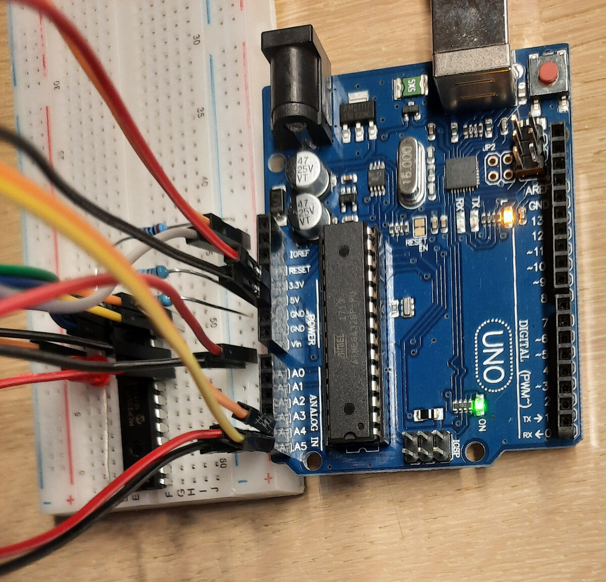

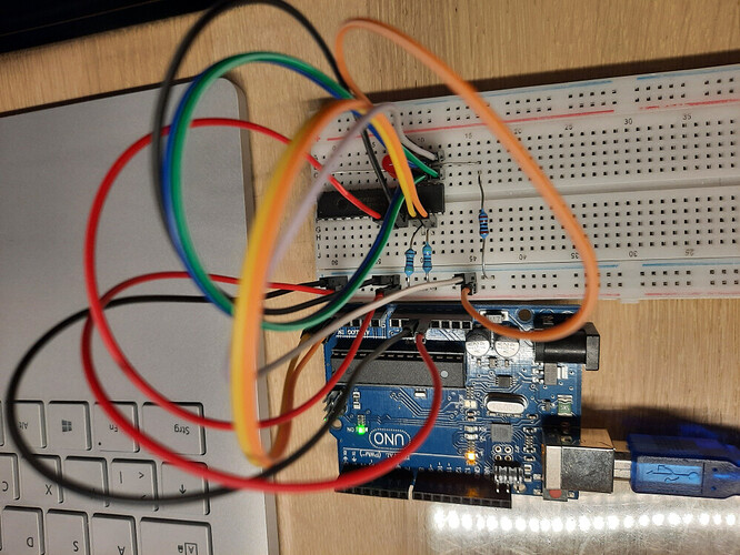

Dann zeige uns bitte deinen Sketch, so wie du ihn auf dem Arduino hast. Poste den bitte in Code-Tags.
Und ein Foto deines Aufbaus wo auch die Verkabelung gut zu erkennen ist.
robinw1:
Abgeschlossen habe ich ihn nach dieser Anleitung: MCP23017 I/O-Expander mit dem Arduino
Ich habe auch die Verkabelung mehrfach geprüft...
Ich nutze die Adafruit Bibliothek
Wir brauchen DEINEN Schaltplan. Was du wo angeschlossen hast. Denn der verlinkte Schaltplan hat entweder keine Pullups, oder es werden zwei ICs mit LED Beschaltung verwendet. Es braucht DEINEN Plan.
Wir brauchen hochauflösende Fotos von deinem Aufbau woraus wir jede Komponente und jedes Kabel eindeutig erkennen können.
Wir brauchen deinen Sktech den du erstellt hast.
Wenn du diese 3 Informationen zur Verfügung stellst, kann man dir vieleicht helfen.

ich habe einen Fehler gefunden, der darauf beruht dass ich die Schaltung noch einmal ordentlich aufgebaut habe, ich möchte Pin 8 schalten, im Sketch habe ich Pin 0 verwendet...
Es ändert sich trotzdem nichts.
Wenn ich die Variante über Wire verwende, funktioniert es...
