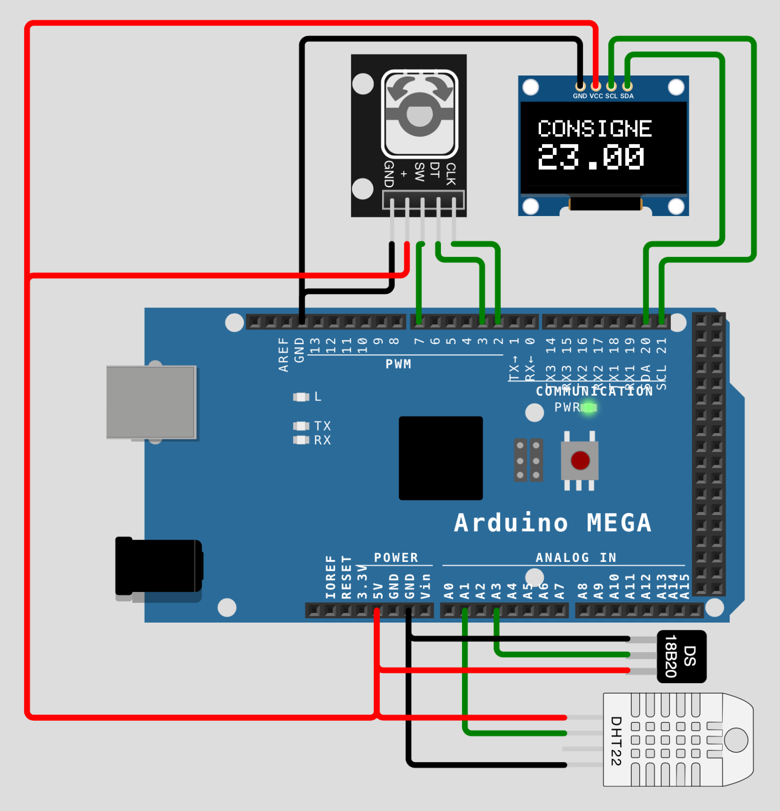

lorsque j’appuie sur le bouton de l’encodeur, j’arrive bien sur la boucle Menu_Consigne()
  while (SW_State == HIGH)
      SW_State = digitalRead(SW_Pin);
      Actual_State_DT = digitalRead(DT_Pin);
      Actual_State_CLK = digitalRead(CLK_Pin);
      if (Actual_State_DT != Last_State_DT) {
        Last_State_DT = Actual_State_DT;
        if (Actual_State_CLK != Actual_State_DT){
          Room_Target = Room_Target + 0.1;
        else {
          Room_Target = Room_Target - 0.1;
    Display.clearDisplay();
    Display.setTextSize(2);
    Display.setTextColor(WHITE);
    Display.setCursor(10,10);
    Display.println("CONSIGNE");
    Display.setTextSize(3);
    Display.setCursor(10,30);
    Display.println(Room_Target);
    Display.display();
    delay(50);
alors j’ai principalement 3 soucis, le premier, c’est que la boucle loop tourne mais ne semble pas toujours capter l’appui sur le bouton, il faut appuyer 2 fois.
lorsqu’il est capté, j’arrive bien sur le menu consigne, mais par contre, même si l’encodeur est correctement détecté, je n’arrive pas à faire varier la consigne, ou au mieux de 0.1 par tour entier de l’encodeur ce qui est pas terrible.
enfin pour sortir du menu, encore une fois, il faut appuyer 2 fois sur le bouton.
Sauriez vous me dire quelles erreurs j’ai pu faire dans le code et comment l’améliorer ?

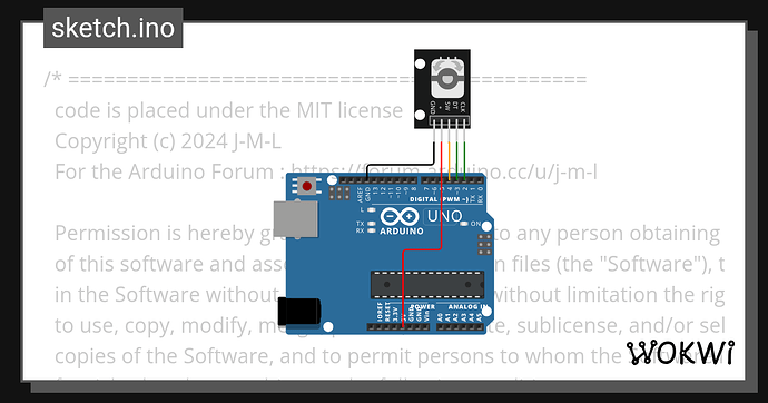

Votre boucle Menu_Consigne() est bloquante et lente. Lla combinaison du delay(50) et des appels fréquents à Display.clearDisplay() /Display.display() , qui ralentit la boucle vous fait sans doute rater des appuis ou des mouvements d’encodeur.
Vous devriez utiliser des bibliothèques pour les boutons et l'encodeur et envisager un code non bloquant et optimiser les affichages (rafraîchissez que la zone qui a changé).
J'ai partagé deux codes qui embarquent une gestion de consigne avec un potentiomètre pour le réglage des consignes . Peut-être cela pourrait vous donner des idées:
Bonjour,
On présent dans le sujet l'interêt d'utiliser les intéruptions pour détecter les appuis et top encoder...

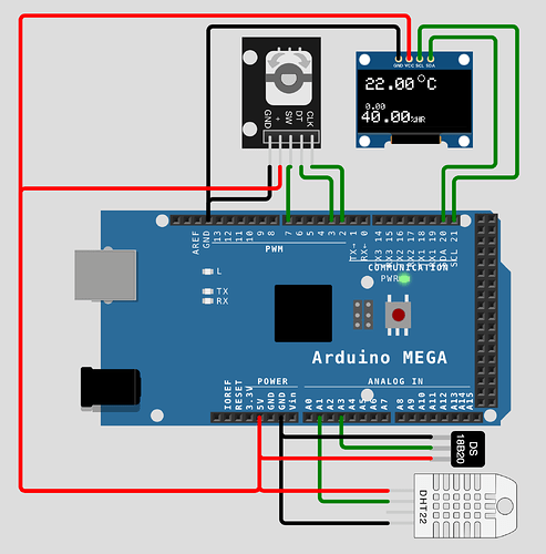

Bonjour à tous,
Déjà, un grand merci à vous pour votre retour,
j’ai commencé à regarder ton code J-M-L, j’avoue que j’étais à des années lumières en terme d’organisation de programme. (pour les interruptions, j’avoue que je regarderais plus tard)
j’ai donc repris mon code déjà en réarrangeant les blocs avec toutes les données au même endroit, (include et déclaration).
j’ai aussi du coup retravailler le loop pour n’avoir que des appels de fonctions et pas les fonctions en elle même, enfin j’ai essayé d’exploiter les biblio existantes correctement (par exemple, le <encoder.h>, j’avais pas du tout maitrisé l’utilisation et sur un code test, j’ai eu un résultat super stable..
J’ai aussi testé l’utilisation de la biblio onebutton pour la gestion du bouton de l’encodeur.
Pour le One button, j’ai donc
const byte SW_Pin = 7;
#include <OneButton.h>
OneButton Encod_Btn(SW_Pin, true);
void Button_Survey(){
  Encod_Btn.tick();
//dans le setup() je défini le Callback de la fonction
Encod_Btn.attachClick(Control_Menu);
//et dans le loop
  Get_Data();
  Button_Survey();
  PID_Calculation();
  Button_Survey();
  Display_MenuP();
  Button_Survey();
  delay(300);
Sur cette partie, je ne semble pas m’être trompé.
Par contre, j’ai un souci plus dérangeant, lorsque je upload le programme, la boucle setup() contient un texte à afficher, mais je ne le vois même pas, et le code ne semble même pas s’executer.
auriez vous des idées sur ce qui pourraient déclencher ce comportement ? (je joins le .ino en pièce jointe
Draft_Cascade_PID.ino (8,7 Ko)

Ce n’est pas une boucle mais une fonction :slight_smile:
Est-ce que ensuite le code fonctionne et vous voyez des choses sur l’écran ?

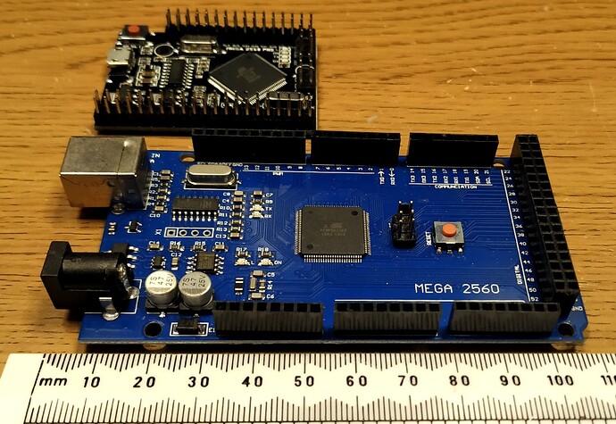

Quel type d’arduino ? Comment c’est alimenté et câblé ?
Sans rien changer au câblage si vous chargez ce code

Après si je suis trop border line par rapport aux capacités du nano, je passerais au dessus.. genre un 32U4 ou un 2560 fonction de..
la bibliothèque Adafruit_SSD1306 alloue la mémoire pour l'écran de manière dynamique dans son constructeur, ce n'est donc pas reporté par le compilateur.
il essaye d'allouer WIDTH * ((HEIGHT + 7) / 8 octet, soit dans votre cas 128 * 71/8 = 1024 octets ➜ il vous reste moins de 100 octets de RAM pour la pile et le tas, ce n'est pas assez...
➜ il faudra effectivement penser à passer sur une MEGA par exemple. On trouve des clones de la Mega sous le nom de "Mega 2560 PRO MINI" avec une taille raisonnable.
(source)

Hello à tous,
Bon déjà je viens de finir la migration sur mega2560, et donc comme évalué, ça a démarré direct. Je continue sur le programme maintenant, j’ai enlevé le delay et repris la période de mesure comme suit :
void Get_Data(){
  if (millis() > Last_Measure_Time + 4000){
//Last_Measure_Time est initialisé dans le setup avec :
// Last_Measure_Time = millis();
      //recup des datas du DHT22
    Room_Hum=dht.readHumidity();
    Room_Temp=dht.readTemperature();
    Room_Hum_D = round(Room_Temp);
    //Correction des températures lues sur DHT22
    Room_Temp_Corrected = Room_Temp + Temp_Correct;
    //recup des datas du DS18B20
    ds.requestTemperatures();
    Heater_Temp = ds.getTempCByIndex(0);
    //contrôle des valeurs du DHT22
    if (isnan(Room_Hum) || isnan(Room_Temp)){
      Display.setTextSize(1);
      Display.setCursor(10,25);
      Display.println("Probléme de lecture");
      return;
toute cette partie semble fonctionner, le point a travaillé et la gestion de l’encodeur qui ne semble pas fonctionné, j’y retourne.

Une machine à état serait bien utile plutôt que de bloquer la loop dans un while().
Quand vous enfoncez un bouton - vous passeriez en mode édition de consigne - ça devrait affecter l’affichage et quand vous relâchez le bouton vous sortez de ce mode et l’affichage redevient normal.
regardez cet exemple
où j'utilise la bibliothèque Toggle au lieu de OneButton
Bon j'avais un peu de temps pendant que le poulet cuisait :slight_smile:
j'ai viré OneButton pour mettre Toggle et j'ai un peu nettoyé votre code et sa structure, changé les noms pour passer en camelCase et en Français, mis une petite machine à état qui gère l'appui sur le bouton de l'encodeur pour passer en mode consigne ou en sortir.
Autre point important. Votre code est lent à cause de la lecture des capteurs et du PID ce qui fait que l'on peut rater des interruptions de l'encodeur si on ne dépend que du polling. Dans votre cas il faut vraiment passer avec les interruptions. Il se trouve que la bibliothèque Encoder sait faire cela si les 2 pins que vous utilisez pour CLK et DT sont des pins qui supportent les interruptions ➜ c'est pour cela que j'ai déplacé vos pins vers les broches 2 et 3 et que j'ai rajouté avant d'inclure la bibliothèque une directive spéciale pour cette bibliothèque qui lui dit d'utiliser les interruptions si possible.
// When used on Teensy and Arduino, Encoder uses very optimized interrupt routines written in assembly language. Normally, Encoder uses attachInterrupt(), which allows dynamically attaching functions to each interrupt. The dynamic function call adds slight overhead. To eliminate this extra overhead, you can use this option.
// This optional setting causes Encoder to use more optimized code,
// It must be defined before Encoder.h is included.
#define ENCODER_OPTIMIZE_INTERRUPTS
#include <Encoder.h>
(c'est décrit dans la doc de cette bibliothèque sur le wiki de l'auteur)
Enfin j'ai optimisé un peu l'affichage pour ne les faire que quand quelque chose change, sinon c'est pas beau, ça peut clignoter.
vous pouvez tester cela ici:
le code / branchements

PS/ je n'ai pas vérifié les tensions pour les composants, j'ai tout branché en 5V sur wokwi (qui s'en fiche) et bien sûr je n'ai pas vérifié du tout votre logique de PID.
Mode normal:
Mode Consigne:
la bascule entre les modes se fait en cliquant sur le bouton de l'encodeur.
