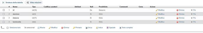

A questo punto del progetto mi manca solo una cosa. Difficile? Per le mie conoscenze molto.
Vorrei inviare il contenuto delle variabili da qualche parte in modo da poterle visualizzare ovunque nel mondo. Ho letto decine e decine di pagine. Da quello che risulta più evidente e ridondante è che serve una pagina in php lato server + le richieste GET da Arduino. Qualcuno dice che serve perforza un DB, qulcun'altro che bisogna scrivere nella cartella public. Io ho un sito e me lo scrivo da solo con l'aiuto di un software. Ho un DB SQL. I servizi sono appoggiati su Aruba. Ho anche un piano a pagamento con Arduino IOT... Come complicare la vita alla gente. Quello che il compilatore passa, il compilatore online di questo servizio trova errori. Sostanzialmente il codice va scritto in modo diverso...
Io sono convinto che si tatta di poche cose e banali, ma come sempre serve un minimo di conoscenza. PS. Non so che età avete e se la vita vi abbia dato l'opportunità di studiare informatica. Quando iniziai le superiori informatica era un corso sperimentale... Poi, il VIC20, il Commodore 64, e la piacevolezza di un modem a 56K.
Vi allego il codice finale.
Sono collegati 3 DS18B20
1 DHT11
Un ingresso che controlla la tensione (in questo caso di alimentazione)
Tramite click da pagina web posso attivare e disattivare un relay
C'è un feedback fisico che controlla se il relay ha ricevuto il comando
Posso caricare delle mappe che indicano la posizione di dove sono posizionati i sensori
Posso far scrivere in automatico su excell le letture delle variabili.

Il tuo webserver di fatto non fa alcun distinguo sul contenuto della richiesta che arriva dal client e risponde sempre con la stessa pagina "costruita" a runtime.
Io non sono un grande fan di questo approccio, ma del resto è il più utilizzato in esempi e tutorial quindi capisco il perché tu lo abbia implementato cosi.
Ad ogni modo, l'assenza del file favicon.ino non dovrebbe comportare alcun problema proprio perché comunque vada tu rispondi qualcosa al browser (anche se non è quello che si aspetta).
Per quanto riguarda la seconda parte della richiesta, ovvero di mettere i dati online, la soluzione più "semplice" da implementare nel tuo caso secondo me, è sicuramente quella dello script PHP ospitato sul tuo spazio web che si connette al database mySQL di Aruba (che è tra l'altro l'unico modo per connettersi al DB in quanto Aruba non consente connessioni al DB dall'esterno)
Il fatto che Aruba non consenta connessioni dall'esterno non so se sia un limite o una protezione. Di fatto posso noleggiare, se servisse, un altro db. Ho trovato questo. In basso a sinistra si può scaricare il PDF che contiene "spiegazioni". https://www.maurodeberardis.it/index.php?option=com_content&view=article&id=93:rete-di-stazioni-remote-arduino&catid=12&Itemid=328
Si, come dicevo è il classico approccio con lo script PHP che riceve i dati con una richiesta GET proveniente dall'Arduino e si occupa di inserirli nel database.
Dovrebbe funzionare senza problemi anche nel tuo caso con Aruba, ma ovviamente dovrai adeguare sia lo sketch Arduino costruendo la richiesta GET con tutti i parametri che vuoi memorizzare nel DB e sia lo script PHP per gestirli ed eventualmente anche quello che mostra il risultato in tabella.
Ovviamente va contestualizzato... Quella tabella DBcreata in un linguaggio a me sconosciuto dove va messa?
Si tratta di una query SQL e va eseguita nel tuo database.
Non conosco nel dettaglio Aruba, ma praticamente tutti i servizi di hosting mettono a disposizione dei tool per interagire sia con lo spazio disponibile che con il database associato.
Nella dashboard del tuo sito web dovresti un link per l'accesso a questi strumenti.
Nella maggioranza dei casi si tratta di phpMyAdmin.
Questo è un sito demo con cui puoi fare qualche test.
Per eseguire la query dell'esempio di cui hai messo il link, basta andare nella tab SQL e fare copia/incolla e poi premere esegui.
Occhio che la query è divisa in 2 parti che secondo me ti conviene fare separatamente: la prima per la creazione del database CREATE DATABASE stazioni; e la seconda per la creazione della tabella.
Il database Aruba potrebbe non consentirti l'esecuzione della prima perché spesso è concesso la creazione di un unico database associato al sito web.
La pagina che mi hai linkato è esattamente il db che ho io. La creazione del db l'ho già fatta... Ci provo. Grazie
Ciao, mi manca questo pezzo... In pratica Sql.
1 come vedi la seriale stampa; ho lasciato l'ingresso flottante così cambia da solo il valore della variabile. 2 La pagina caricata sul mio sito risponde. 3 Io penso che il codice PHP sia quello scritto in "Visualizzo come codice PHP" che vedi nel SQL. Se così fosse è una semplicissima riga. Dove la metto? Mi rispondo da solo: nel codice caricato nella mia pagina?! Dove?
