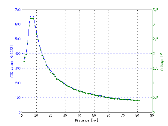

Alors, on dirait que ton capteur ne fonctionne pas : on est d'accord qu'il ressemble à ça ?
Tu le branches :
  • Rouge : VCC (3.3V ou 5V?)
  • Noir : GND
  • Jaune : mesure
As-tu essayé ce que propose Dbrion06 : rouge et noir branchés sur l'arduino, tu mesures la tension au voltmètre entre le jaune et le noir. Est-ce qu'elle varie si la distance à l'obstacle varie ?
Selon cette courbe, la distance doit se situer entre 10 et 90cm
Les tensions mesurées sont-elles compatibles de la courbe (échelle de droite) ?
