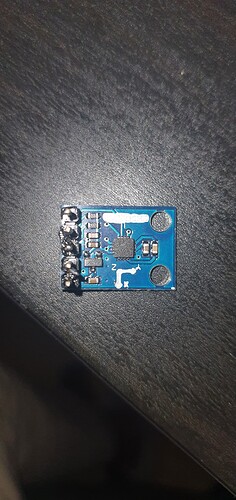

Hallo Leute,
Wir versuchen hier gerade einen GY-273 Magnetomter zum laufen zu bekommen aber erhalten bei verschiedenen Testprogrammen nur 0en für x,y,z zurück. Das Magnetometer ist an einem Arduino Pro Mini angeschlossen und auch die I²C Adresse kann abgerufen werden; 0x0D.

zeig mal ein Echtbild von deinem QMC5833L.

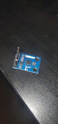

Hi, das sind zwei Bilder vom GY-273. Hast du eventuell noch den Code, der bei dir funktioniert hat, und könntest mir den schicken damit ich damit die library testen kann?

Kannst Du mal erklären, warum der Chip nicht beschriftet sondern den Hintergrund darstellt?
Warum ist der ModulName mit einem weissen Marker übermalt?
Und irgendwas ist doch an den Pins rumgelötet worden.
Der 2te und dritte von oben sieht irgendwie verbunden aus.
Beim Löten ist das Modul mit erhitzt worden. Dadurch ist scheinbar die weiße Farbe geschmolzen und hat sich auf der Komponente verteilt. Der Modulname und die Pin beschriftung sind auf der anderen Seite. Und kein Pin ist zusammen gelötet.
Bei dem anderen Mentometer war ich vorsichtiger beim Löten, um es nicht zu beschädigen. Aber wie gesagt; beide funktionieren scheinbar nur erhalte ich keine Koordinanten.
lg
Die ähnliche Oberflächentextur ist meiner Meinung ein Zufall.
Aber Ammar Barakat was steht auf dem IC? Kannst Du was lesen wenn du es drehst.
Grüße Uwe
Also hinten steht: GY-273

Das weiße war mal: HMC5883L oder QMC5883L
Und auf dem Chip steht:
DA
5883
6012
Durch die Handykamera kann man das leider nicht sehen.

Deine Beschriftung passt nicht zum Chip. - Lässt sich aus der Adresse xD ableiten. Hau dem Verkäufer das Teil um die Ohren. (Wenn die Beschriftung auf dem Chip nicht zu erkennen ist, ist sie geätzt - was das Bild erklären könnte. Dann ist es Vorsatz!)
