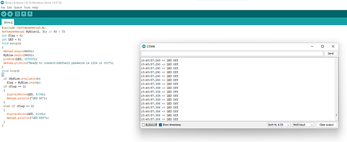

Hallo,
Kann mir wer weiterhelfen?
Ich habe noch keine Erfahrung mit dem HC-05 Modul. Ich wollte erstmal ein gefundenes Programm ausprobieren nur erhält mein Arduino aber immer eine 0 obwohl ich mit der App Bluetooth Terminal nichts sende. Was könnte das Problem sein?

Soll ich jetzt wirklich das Programm vom Bild abtippen, um eine vernünftige Programmänderung vorzuschlagen?
Oder auch nur zu testen?
Nee, sorry, das mache ich nicht.
Übrigens , die Null bekommst du, weil die (globale) Variable automatisch mit Null initialisiert wird.

Einen Kurzzeiler der dir die dauernden Ausgaben unterbindet und nur was ausgibt, wenn (irgendein) BT-Signal (nicht) kommt, wäre dieser geratene Versuch.

Alternativvorschlag:

Hallo,
ich halte fest. Der Entscheidungsbaum entweder mit if Kaskade oder switch case. Geht nicht anders.

Jetzt und hier findet sich in xxx::read() schon eine solche Abfrage, ob Zeichen/Bytes vorliegen.
Da muss man nicht xxx::available() aufrufen und getrennt nochmal auswerten.
und noch mal klarer:
Stream.read():
Rückgabewert
Das erste Byte der verfügbaren Daten (oder -1, wenn keine Daten verfügbar sind).
Also genau das, was wir für diese Problemstellung brauchen!

also ich würde ja eher gegen ein '0' oder ein '1' prüfen in der Annahme dass ein '0' oder '1' von der App gesendet wird und das als Schaltsignal herhalten soll.
Aber ist eh egal, so wie es aussieht meldet sich @hdjg eh nicht mehr und ohne Mitarbeit vom TO ist das eh nur rumgerate.
Würde ich auch vermuten.....
Weiß es aber nicht. Das liegt im Schatten.
Habe drum extra das "Unerwartetes Zeichen: " eingeführt.
Das hätte solche Dinge gemeldet, wie auch Steuerzeichen, z.B. Zeilenenden usw.
Auch erwarte ich, dass es sich nicht nur um 1 zu schaltendes Element dreht. Also eher sowas wie LED1=0\r\n gesendet wird. Dann wird es nötig einen kleinen Parser zu bauen....

der Punkt ist imho der:
warum will man auf available == 0 prüfen, wenn die Information ("keine Daten") auch beim ersten Read mit == -1 zur Verfügung steht.
Tendenziell würde ich nur einen Funktionsaufruf machen.
  • Weil man dann gegebenenfalls mit read gleich ein char oder byte lesen kann.
  • Weil logisch gesehen die -1 etwas völlig anderes ist als ein 'x'
