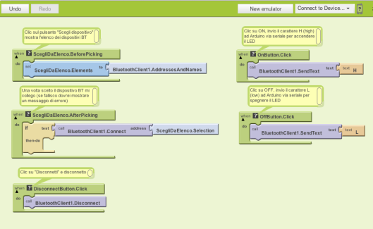

Scusate il ritardo ma non sono a casa oggi e non ho avuto tempo di connettermi prima, allora ho provato a usare un hc 06 do un mio amico, e si collega, il problema peró è che ne applicazione ne arduino funzionano, arduino con il suo modulo hc 06 segnala tramite l'apposito led che riceve il comando di accensione del led che voglio comandare, il mio invece è indicato come hc 05 e il venditore me lo definisce hc 05, non riceve e a quanto m isembra non effettua neanche il pair.
Purtroppo sono impossibilitato nell'inviarvi sketch e applicazione fatta con app inventor 2, domani o quanto prima vi posterò tutto il software,

questo è lo sketch che uso, e vi allego le foto dell'applicazione, il problema nonostante ci abbia ancora lavorato persiste, non effettua il pair, il led continua a lampeggiare, anche se questo sketch e questo programma gli ho presi da internet e un video ne confermava il funzionamento
