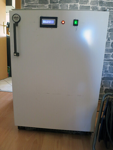

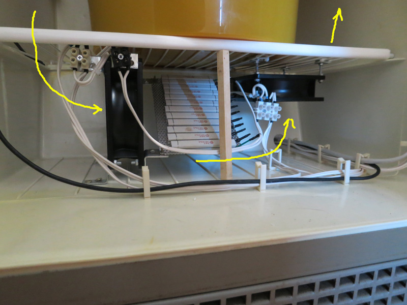

Hallo,
ich hänge mich mal mit an den Tröt, weil ich ein ähnlich gelagertes Heizungsproblem habe :slight_smile:
Ich habe einen alten Kühlschrank geschlachtet, das Kühlaggregat "entkernt" und daraus einen Honigauftauschrank gebaut (ein weiteres Hobby ist die Imkerei). Der Wärmeschrank soll 40°C halten, um den Honig nicht zu schädigen. In den Wärmeschrank kommen dann 12,5 kg Eimer oder 25 kg Hobbocks. Unten, wo die Gemüseschublade war, sind 2x 115V Papstlüfter und ein Heizregister aus Zementwiderständen (330W). Der Honigeimer kommt dann auf das unten eingelegte Gitter und wird ordentlich von der umgewälzten Luft umspült. Ein LM35 misst die Temperatur. Das Ergebnis ist auch sehr stabil und wird auf einem 16x2 per I2C angebundenem LCD Display in der Tür angezeigt. Die Elektronik ist auf Lochrasterplatte aufgebaut mit einem nackten ATMEGA 328, den ich per ISP Header mit dem USBasp programmiert habe und so auch nachträglich ändern kann. Als Relais verwende ich ein SSD von Typ S202 S01. Somit sind häufige Schaltvorgänge keine Hürde. Mit einem einfachen Zweipunktregler und 0,1°C Hysterese bekomme ich 2,5°C Überschwingen, da die Zementwiderstände ordentlich Wärme speichern. An die PID Lib habe ich mich bisher nicht rangetraut. Ich habe zwar was gegoogelt, wie man empirisch einen PID Regler abgleicht, aber dazu müßte ich erst mal ansatzweise einen Plan haben, wie groß die einzelnen Werte ganz grob sein müssen. Also wenn sich hier jemand am Einsatz der PID Lib versucht, dann bin ich auch interessiert :smiley:
Als "Notaus" habe ich noch eine termische Entlötsicherung, wie sie z.B. in Frittösen verwendet wird, direkt in die Heizungszuleitung eingeschleift. Der kleinste erhältliche Wert ist zwar 60°C, aber der verhindert zumindest Rauchzeichen! ]:slight_smile:
Gruß Gerald
