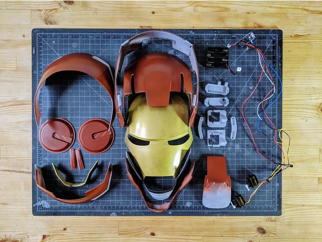

Hallo an alle. Seit langer zeit habe ich mal wieder ein Bastelprojekt. Ich baue einen Iron Man Helm für meine Nichte. Dieser soll sich öffnen und schleißen. Als Steuereinheit dient ein Arduino Nano. Leider komm ich mit dem Sketch nicht klar. Bin in der Richtung immer noch ein Anfänger. Hoffe ihr könnt mir helfen.
Hier der Sketch

Sorry wenn ich die Frage nicht korrekt formuliert habe.
Also ich bekomme immer eine Fehlermeldung
exit status 1
a function-definition is not allowed here before '{' token
Er soll faktisch 2 Servos antreiben zum öffnen und schließen des Helms. Sowie die Augensteuern.
Hier mal ein Bild dazu.
Da ist das EASE_CUBIC_IN_OUT offensichtlich ein Wert, der mittels #define irgendwo festgelegt werden sollte und hier nicht bei ist.
Woher stammt der Code?

Ich habe die Bauanleitung von Thingiverse. Das ist mein erstes Großprojekt mit meinem 3d Drucker.

ICH HAB DIE LÖSUNG!
ÄNDERE DIE ESRTE ZEILE IM CODE GEGEN:
#include "ServoEasing.hpp"
VOILA!
