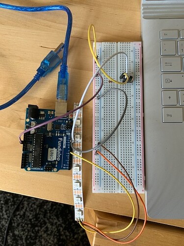

Hallo Leute,
ich bin ganz neu im Thema und benötige Hilfe.
Vielleicht kann jemand mal über meinen sketch schauen und mir sagen, warum es so nicht funktioniert.
Ich würde gerne mehrere Lichtmodi eines WS2812 Stripes mit einem Taster durchwechseln.
Beim kompilieren kommt kein Fehler, aber es leuchtet nichts.

Was fehlt noch:
Welcher Mikrokontroller?
Wie ist der Schalter beschaltet, wie der Neopixel, Stromquellen? --> Schaltbild
Echtfoto von deinem Aufbau, nicht "so wie in diesem Link", sondern wirklich das was du gemacht hast.
Und vieleicht Serielle Ausgabe aktivieren und im Code ergänzen was der Code macht.
Auf alle Fälle solltest du deine Klammersetzungen kontrollieren.

das Foto kann ich liefern.
Die Klammern sind nach strg-t genauso gesetzt wie oben.
Was genau ist denn der Fehler ?
Es leuchtet nichts ist nicht sehr präzise.
Was passiert wenn du den Taster drückst ?
Auf deinem Bild ist schlecht etwas zu erkennen.
Wie hast du den Taster angeschlossen ?
Hi
Die ELSE IF müssen alle auf gleicher Ebene stehen.
Du hast momentan den Fehler, daß das ELSE IF nicht auf die erste IF greift, sondern auf die IF in der IF.
Und Das bei jeder weiteren IF - somit werden Diese frühestens ausgeführt, wenn Dein lichtmodus 0 ist UND 1 ist UND 2 ist …
Die ELSE IF sind eine Zeile zu früh - davor muß noch eine schließende Klammer, daß der davor liegende IF-Block abgeschlossen ist (Der NICHTS mit den lichtmodus zu tun hat)

Hallo akku,
das mit der if-Anweisungen hat postmaster-ino ja schon festgestellt…
Ich bevorzuge übrigens auch, wie gregorss vorschlägt, die öffnende geschweifte Klammer in der nächsten Zeile. Da sieht man gleich wenn was falsch ist. Du kannst, für die Übersicht, auch die if-Anweisung als Kommentar hinter die schließende geschweifte Klammer machen. Aber jeder wie es ihm beliebt…
Mir fiel auch auf, dass die Variable “StartValue” zwar hochgezählt, aber nie zurückgesetzt wird.
So wurden alle LEDs auf Black gesetzt und weiter wäre nichts passiert.
Außerden wurde der Wert von StartValue auf <= NUM_LEDS abgefragt. Sollte nur auf < abgefragt werden. Bei 3 LEDs ist der Index des Arrays 0, 1 und 2, nicht aber 3.
FastLED.show() sollte nach dem Setzen aller LEDs aufgerufen werden. Deshalb eine for-Schleife (siehe unten).
Bei der Tasterabfrage wäre eine Flankenauswertung besser als delay(300).

Es sind nur ein paar Kleinigkeiten zu ändern, dann läuft es:
#include <FastLED.h>
const int tasterPin = 11;     // Taster an Pin 11 angeschlossen
const int LED_PIN = 7;       // LED signal an Pin 7
const int NUM_LEDS = 8;      // Anzahl LED
CRGB leds[NUM_LEDS];
const long interval = 500;
byte ledPos = 0;
byte lichtmodus = 1;          // Variable für die verschiedenen festgelegten Farben
bool tasterStatus = LOW;      // Variable zu speichern des Tasterstatus
  pinMode(tasterPin, INPUT_PULLUP);      // aktiv LOW wegen PullUp-Widerstand
  FastLED.addLeds<WS2812, LED_PIN, RGB>(leds, NUM_LEDS);  // "RGB" ggf. an Deine LEDs anpassen
  FastLED.show();                        // Löscht die LEDs
