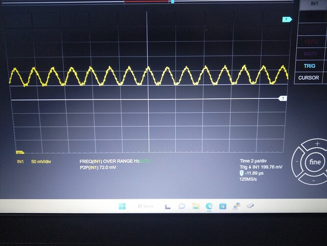

Hallo Doc_Arduino, danke für deine Bemühungen.
Habe das Problem gefunden. Durch das ändern der System PLL, habe ich wahrscheinlich die Delay Microseconds Funktion zersägt.
Zudem habe ich ein anderen Testkopf verwendet und at voila:
Tiefe Frequenzen haben noch eine recht gute Amplitude, alles über 500kHz da wird die Amplitude immer kleiner, bei 2,5Mhz kann ich die Schwingung kaum noch messen.
Problematisch für mein kommendes Projekt sind die nichtlineare Amplituden Verhältnisse.
Ich möchte gerne ein OFDM Signal erzeugen von 0 bis 1Mhz mit 20000 Trägern also 50Hz Abstand
Die träger sind alle einzeln Amplituden moduliert. ..Könnte spaßig werden xD
Solche Modulationen wurden schon auf dem Teensy 4.1 getestet und es funktioniert, nur hat man keinen DAC der das ausgeben kann

Die SampleRate kann man bis auf 6Mhz hoch drehen, aber der DAC hört eben bei 2,5Mhz auf.
Die Sinuskurven berechnung ist auch nur quick and dirty. in der Regel berechent man eine LUT und gibt den Sinus uber ein Phasen Akkumulator aus.
Hallo,
schön das ein Problem weniger existiert. Jetzt ist alles im Nachgang wenigstens erklärbar.
