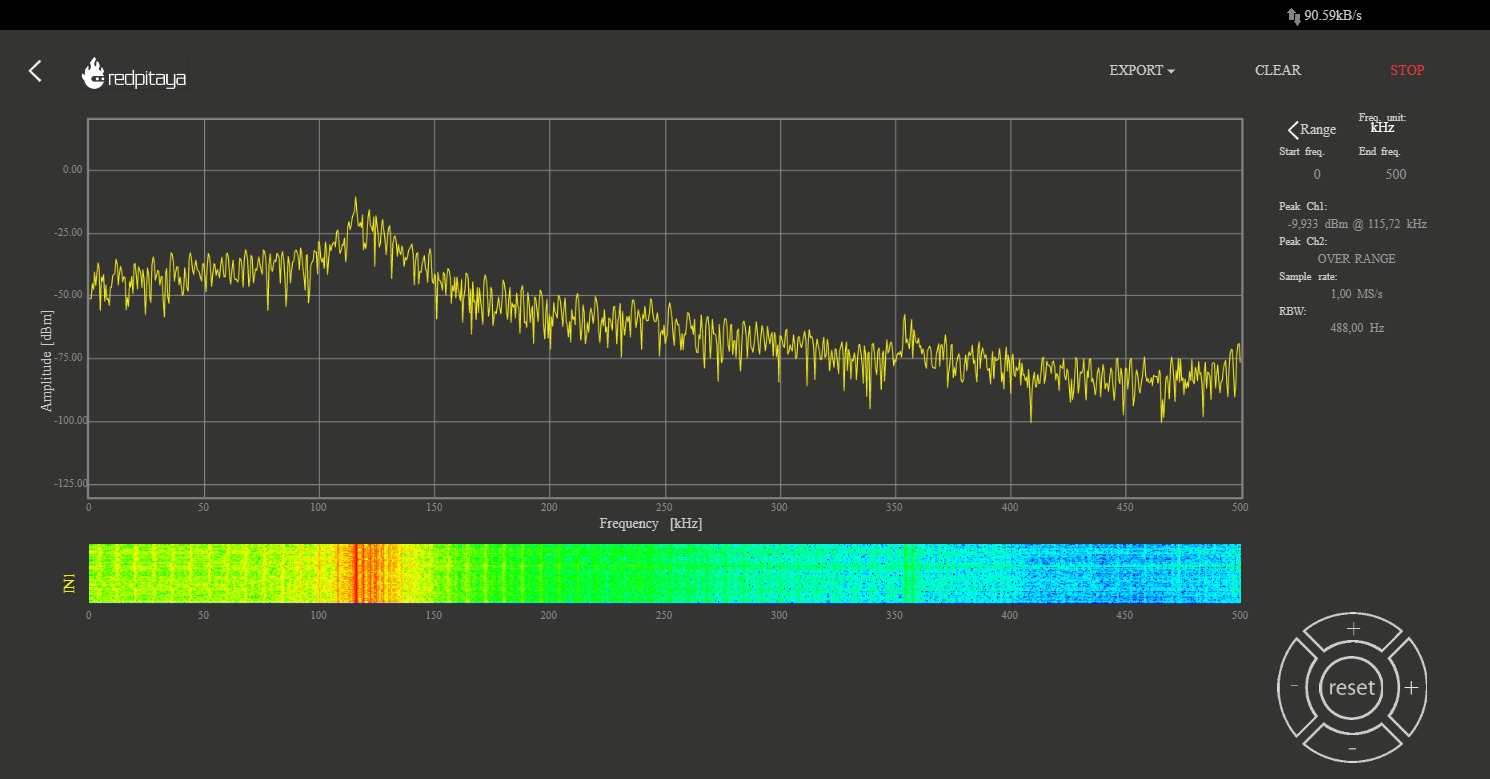

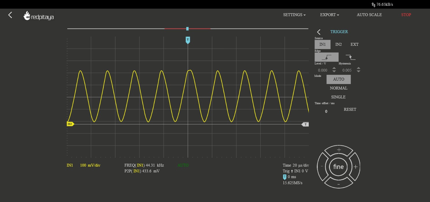

Ich habe in diesem Beispiel mit Absicht eine hohe Abtastrate gewählt und auch mit Absicht delayNanoseconds nicht in der for schleife aufgerufen.
Die Maximal ausgegeben Frequenz ist gerade mal 32kHz. Das ist nix. Weshalb ist das so langsam??
Laut appNode, kann der DAc weitaus mehr als 1Mhz, wenn man die entsprechenden Register aktiviert.

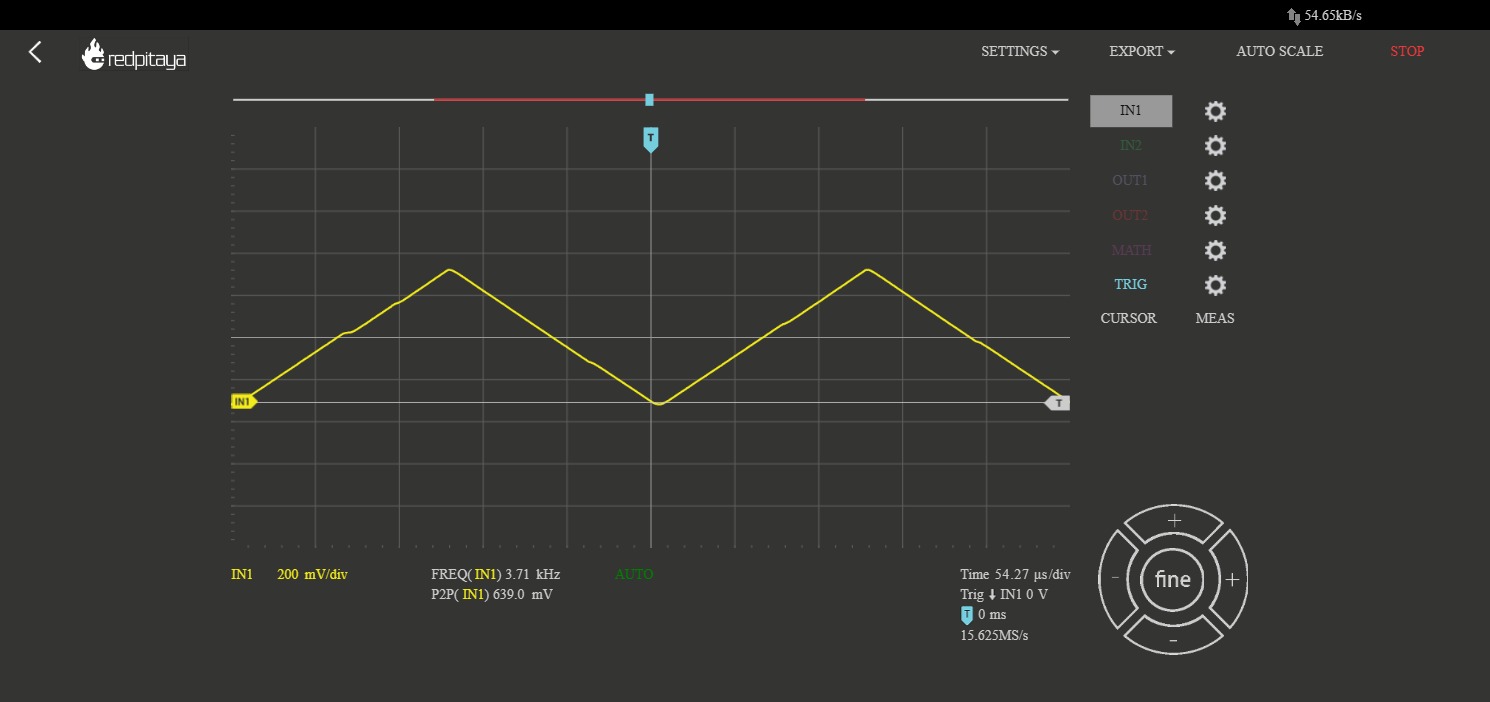

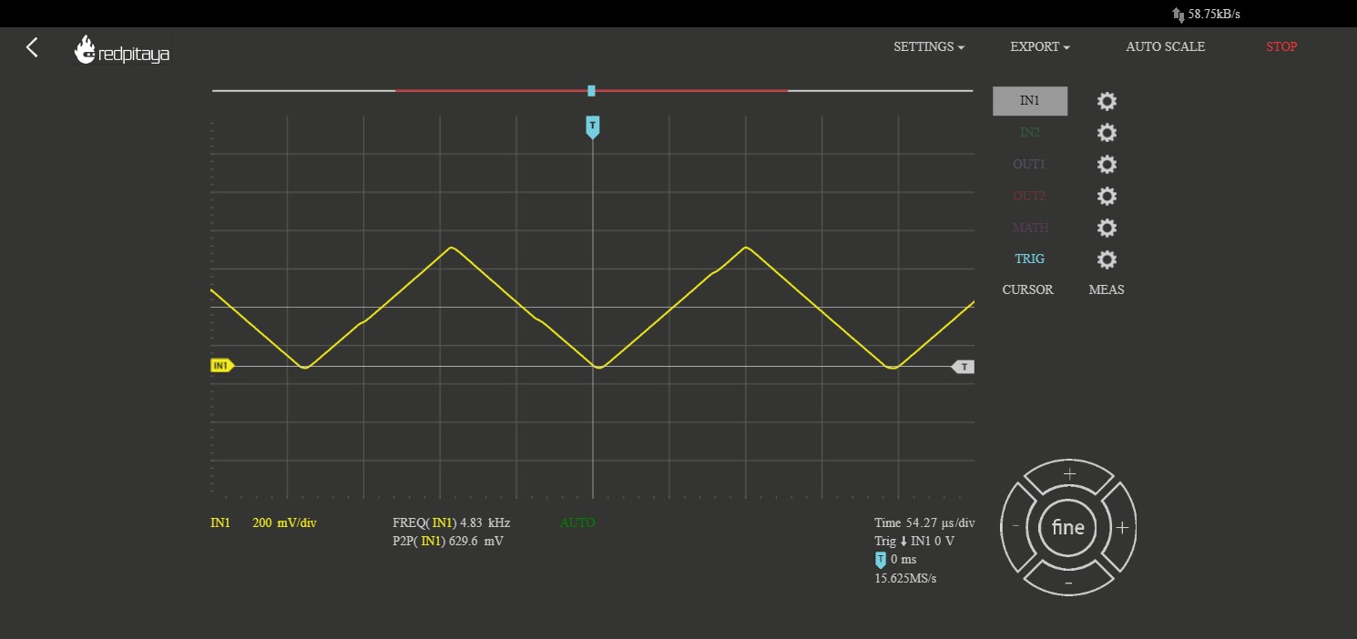

Aber jetzt mit write_u16 sehe ich kein Sinus mehr sondern eine Dreieck Wellenform.
Ab einer gewissen Geschwindigkeit kommt nur noch eine "verrauschte" Gleichsspannung.
In den Datenblättern steht was von einem internen Operationsverstärker, diesen muss man abschalten. Aber wie? Ohne die HAL Dateien keinen zugriff auf die Peripherie.

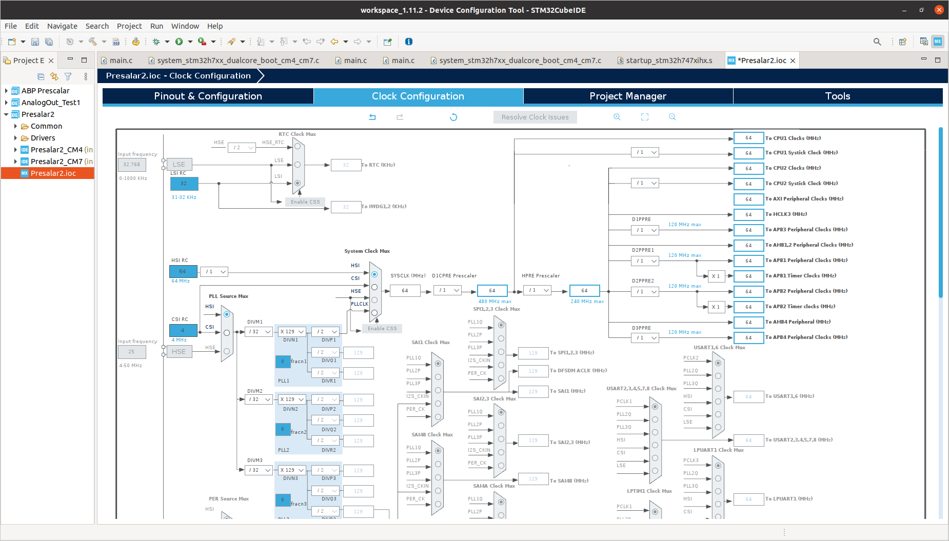

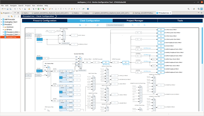

Ich habe auch schon versucht code via STM32CubeIDE zu kompilieren, aber ist ist auch das gleiche Problem. Einige HAL Dateien sind nicht bekannt und wenn ich den Pfad absolut angebe, kennt es die Klassen nicht usw. .

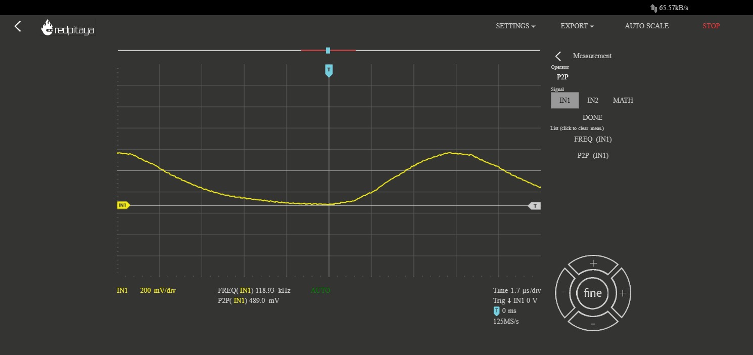

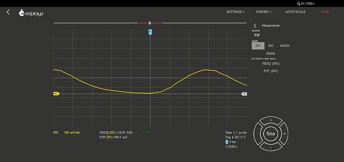

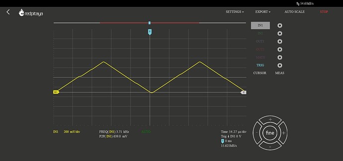

Von einem sauberen Signal kann auch keine Rede sein. Die Amplitude und Phase springt Willkür hin und her. Sieht man besonders gut im Spektrogram.

Hallo,
probiere erstmal mit niedriger Frequenz bspw. 100Hz.
Die 1MHz vom DAC werden sich auch kaum auf eine Sinusausgabe beziehen.
Berechne mal wieviel Zeit deine Berechnungen für eine Schwingung benötigt.
Du hast 360 Stützwerte. Jede Stützwertberechnung benötigt Zeit.
1MHz hat eine Periodendauer von 1 µs.
Eine Berechnung dürfte demnach nur 1/360 µs dauern.
Oder anders gesagt eine Schwingung muss in unter 1µs durch sein.
Ist das möglich? Prüfe das.
Wenn das zu lange dauert musst du die Werte vorberechnen und in einer Tabelle ablegen. Das geht in Richtung DDS.
Davon abgesehen ist noch offen ob der DAC überhaupt hinterherkommt. Schau nach welche "Updaterate" der DAC hat und berechne mittels Anzahl der Stützwerte was überhaupt theoretisch machbar ist.

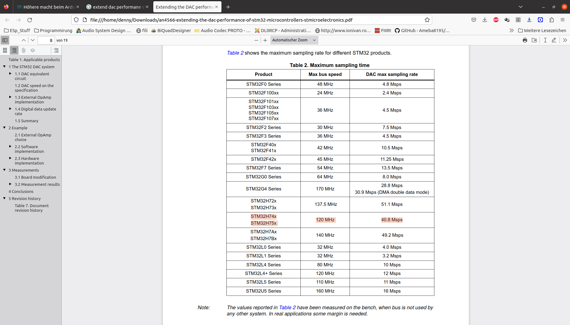

Hm laut AN4566, geht der DAC bis 40.8 Msps. Das sollte für 1Mhz sinus genügen.
1.4 Digital data update rate
The STM32 DAC output data need to be written to the DAC holding register (DHR), then the
data is moved to the DAC output register (DOR) for the conversion.
Generally, the data are saved in a RAM, and the CPU is in charge of the transferring the
data from RAM to DAC.
When using the DMA, the overall performance of the system is increased by freeing up the
core: data go from memory to DAC by DMA, without need for any actions by the CPU. This
keeps CPU resources free for other operations.
The trigger of the DAC conversion can be done by the software, external triggers, or by the
timers. For the high speed conversion cases, it is recommended to use the timer trigger in
combination with the data transfer done by the DMA.
The transfer speed from memory to the DAC is limited by several factors, among them:
 the clock cycle of the APB or of the AHB (DAC clock)
 the DMA transfer cycle from memory to the DAC (includes the AHB to APB bridge)
 the trigger mechanism itself.
The DAC on STM32F407x microcontrollers is running on the APB1:
 three cycles after the trigger, DHR data is moved to the DOR register
 at the same time a DMA request is generated from DAC to DMA
 DMA transfer takes at least one APB clock cycle.
So a total of four APB clock cycles is needed to update the DOR data. As APB1 maximum
clock is 42 MHz (for ST32F407x), 10.5 Msps is the maximum update rate for the DAC
output register when timer trigger and the DMA are used for the data update.
The minimum transfer clock cycle by DMA to the DAC is not the same for all STM32
microcontrollers, because of the different bus configuration

Bei dem "APB Gedöns", habe ich jetzt im Datenblatt RM0399 eruiert, dass der DAC vom APB1 clock Register angetrieben wird. Seite 496 Absatz 9.7.44.
Demzufolge muss der Prescaler vom APB1 angepasst werden.
Siehe Schema:
Unter Punkt 9.7.8 findet man dann die Register für den Prescaler.
Demzufolge müsste der Befehl "RCC->D2CFGR = RCC_D2CFGR_D2PPRE1_DIV16;". die DAC Ausführung verlangsamen, aber es tut sich nichts.

Das Ergebnis nun wie folgt:
RCC_D2CFGR_D2PPRE1_DIV1 ergibt ein Dreieck-Impuls von ~4,7kHz Die ganze Schleife benötigt ~223 Mikrosekunden.
RCC_D2CFGR_D2PPRE1_DIV16 ergibt ein Dreieck-Impuls von ~3,7kHz Die ganze Schleife benötigt ~35 Mikrosekunden.
Weshalb die ausgegebene Frequenz nun Schneller ist, aber der Schleifen Durchlauf insgesamt langsamer verstehe ich noch nicht.
Vermutlich Prüft HAL_DAC_SetValue ob der DAC bereit ist, wenn nicht überspringt er die Funktion. Damit wäre mein Aufruf von wait_DAC1(); überflüssig.
Nebenbei ist das Portenta H7 nur mit 400Mhz getaktet:
4kHz sind jetzt auch nicht unbedingt das was ich erwartet habe.

Jedenfalls:
Ohne meine Misslungene Wait Funktionn komme ich auf 44kHz. Die Prozessor Taktung habe ich auch entsprechend auf 480Mhz angepasst. (Eher copy / pasted^^).

  extern uint8_t SetSysClock_PLL_HSE(uint8_t bypass, bool lowspeed);
  SetSysClock_PLL_HSE(1, (bool)false);
  initDAC1();
  uint16_t out = 0;
  uint16_t out_2 = 4090;
  unsigned long beginT = micros();
  for (uint16_t i = 0; i < 4090 * 2; i += 5) {
    if (out < 4095) {
      //HAL_DAC_SetValue(&hdac1, DAC_CHANNEL_1, DAC_ALIGN_12B_R, out);
      hdac1.Instance->DHR12R1 = out;
      out += 5;
      //HAL_DAC_SetValue(&hdac1, DAC_CHANNEL_1, DAC_ALIGN_12B_R, out_2);
      hdac1.Instance->DHR12R1 = out_2;
      out_2 -= 5;
  unsigned long endT = micros() - beginT;
  //Serial.println(endT);
  //Serial.println(SystemCoreClock);

Da habe ich doch gerade was gefunden. RM0399 Seite 1094:
If the software trigger is selected, the conversion starts once the SWTRIG bit is set.
SWTRIG is reset by hardware once the DAC_DORx register has been loaded with the
DAC_DHRx register contents.

Depending on the loaded DAC_DHRyyyx register, the data written by the user is shifted and
stored into the corresponding DHRx (data holding registerx, which are internal non-memory-
mapped registers). The DHRx register is then loaded into the DORx register either
automatically, by software trigger or by an external event trigger.
Weiter unten dann:
Data stored in the DAC_DHRx register are automatically transferred to the DAC_DORx
register after one dac_pclk clock cycle, if no hardware trigger is selected (TENx bit in
DAC_CR register is reset). However, when a hardware trigger is selected (TENx bit in
DAC_CR register is set) and a trigger occurs, the transfer is performed three dac_pclk clock
cycles after the trigger signal.
Ohne irgendeine "Warte Funktion" sehe ich auf meinem red pitaya, was ich als Oszilloskop benutze eine 44kHz sinus:
Ich vermute, das die DAC Ausgabe so schnell von statten geht, das das red pitaya gar nicht richtig schnallt, das ich nur die Spannung von 0 auf 4095 Digital Werte erhöhe und von 4095 auf 0 absenke in 480Mhz Geschwindigkeit.
Jedenfalls lass ich den Beitrag ab hier edieren. Dafür, das ich zuvor noch nie mit dem STM32 gearbeitet habe, bin ich schon gut vorwärts gekommen.
