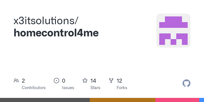

Hallo, ich nutze den Sketch von Fabian Behnke, homecontrol4me
http://www.homecontrol4.me/de/?id=bauanleitung
So, nun sind es Links, für die älteren Herren hier :wink:
Eine Steuerung für 433Mhz Funksteckdosen.
Funktioniert super, aber ab und zu muss ich meine Fritzbox neustarten (Updates installieren).
Und nachdem diese neugebootet hat, ist der Arduino unter der fest vergebenen IP 192.168.2.10 nicht mehr erreichbar. Erst wenn ich den Arduino manuell neugestartet habe.
Ich nutze einen Uno Nachbau und ein W5100 Ethernet Shield Nachbau.
Kann mir jemand helfen, den manuellen Neustart irgendwie zu automatisieren oder würde das gegen die Copyright verstoßen?

Ihr müsstet nicht mutmaßen, wenn ihr den github Link anklicken würdet :wink:
Dort könntet ihr doch den sketch herunterladen.
Die IP ist fest vergeben, richtig. Das schrieb ich aber auch schon.
DHCP ist in den settings von homecontrol4me deaktiviert.
Ihr müsstet nicht mutmaßen, wenn ihr den github Link anklickt :wink:

arduino_009:
Welcher Link ? Ich sehe nur 2 URL.
Der Sketch ist 3x größer als ich ihn hier posten kann.
Erst wird der eeprom vorbereitet, also Datei homecontrol4me_eeprom_prepare.pde hochgeladen
eeprom.cpp
eeprom.h
Danach wird der nächste Sketch homecontrol4me.pde hochgeladen:
homecontrol4me.pde
*.cpp und *.h habe ich mit verlinkt, da da ja auch noch was drin steht. Ob ihr das braucht?
