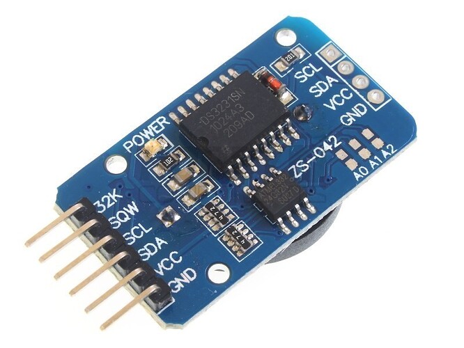

le soi disant 'module DS3231 ' ne serait-il pas en fait un module' DS3231 + EEPROM' ?
Bonjour,
Oui ce sont des modules avec EEPROM.
Cordialement
Un lien vers le site du vendeur s'il te plait.
Il s'agit de Aliexpress, bien sûr..
Aliexpress 'est pas un vendeur mais une 'place de marché' avec des milliers de vendeurs
Donne les lien vers LE module acheté sur LA boutique où tu as commandé ton module, par l'intermédiaire d'Aliexpress
Voici le lien qui mène à ce module sur Aliexpress.
diymore DS3231 AT24C32 IIC Module de mémoire d’horloge en temps réel RTC de haute précision pour Arduino sans batterie - AliExpress 502
Bonne réception, merci

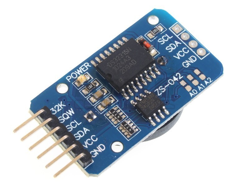

ça ressemble à un module DS3231 classique qui effectivement dispose d'une EEPROM associée.
Ce module intègre une EEPROM I2C série Atmel 24C32 de 32K (4096 x 8), permettant de l'utiliser comme un enregistreur de données stockant jusqu'à 4Ko.
cf
Bonjour
Si le schéma de ce module est celui-ci, la présence de l'EEPROM 24C0x ne doit pas influer sur l'accès au circuit intégré DS3231
Bonjour,
Le schéma correspond, seule différence au niveau de l'EEPROM qui est une 24C32, ces broches de configuration sont libres. Elle n'intervient pas dans le fonctionnement du module.
Comme je vous l'ai dit, celui qui dysfonctionne est OK avec un autre programme.
Cordialement
Alain
Il faut alors chercher les différences entre les deux.
