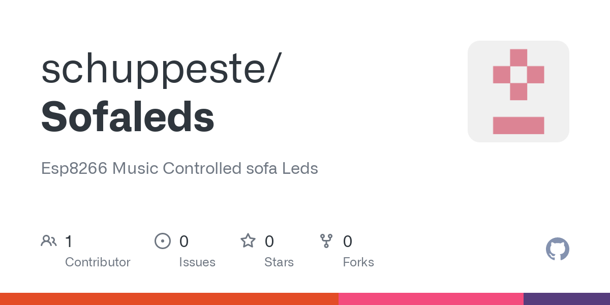

Ich hab da mal was ähnliches gemacht..
Ohne framework ist das schon ein bisschen Weg.
Vielen Dank :slight_smile:
