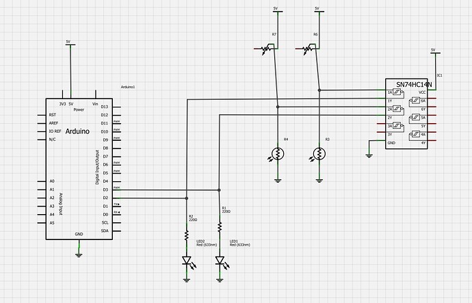

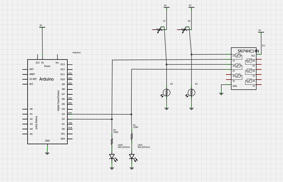

Sooo
hier einmal das bild zur schaltung für alle die kein Fritzing haben und anbei die datei
für den jenigen ( name entfallen) der das für mich netterweise ändern wollte :smiley:
DANKÖÖ !
Better Sketch 3.fzz (17.6 KB)

Ok, das mit dem Poti stimmt. Sorry. Hatte ich irgendwie übersehen :slight_smile:
Wenn du dann mal dabei bleibst und nicht alles komplett verwirfst wenn mal irgendwo was nicht geht, sollte sich da was machen lassen. Es gibt hier halt ein paar Ecken an denen man da Sachen anpassen kann. Wenn es in seiner Gesamtheit nicht auf Anhieb geht, dann muss man schauen was geht und Fehlerquellen ausschließen. Die LEDs sind da gar nicht verkehrt, aber man sollte sie halt richtig anschließen.
Vielleicht hilft dir dieses Kunstwerk. Das ist so wie du von oben drauf schaust. Die gehst mit dem roten Pfeil rein (vom LDR) und mit dem grünen raus (zum Controller, oder erst mal nur zur LED). 1+2 und 3+4 (die orangen Kreise) gehören dabei jeweils zusammen.
14 ist Plus und 7 ist Minus. Der Rest ist wie du es hattest.
Aber pass auf, das du die Potis nicht auf null Ohm drehst! Ansonsten kann dir der Fotowiderstand abdampfen, wenn er beleuchtet wird, da er dann die Betriebsspannung kurzschließt :wink:
Ein Vorwiderstand von 1k Minimum wäre eine saubere Sache.
Gruß Gerald
ist das jetzt mit dem 74HC14 oder dem 4093 ??
und ist das so gemeint mit den Widerständen ?

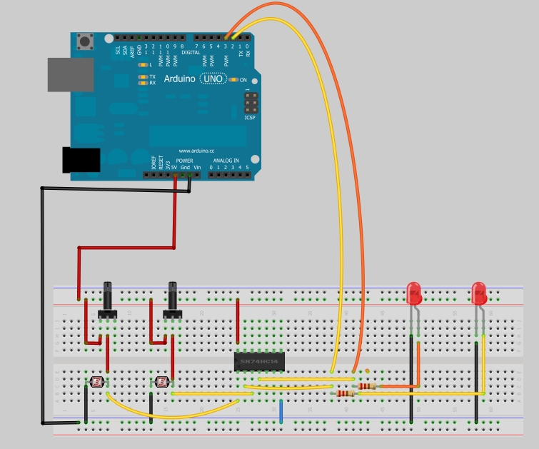

wo ist eigentlich der der mir nen Fritzing fertig machen wollte ?
Ok, Fritzing Datei ist geändert.
Ich habe nun keinerlei Korrekturen eingebaut, sondern einfach nur die beiden ICs getauscht.
(Better Sketch 4)

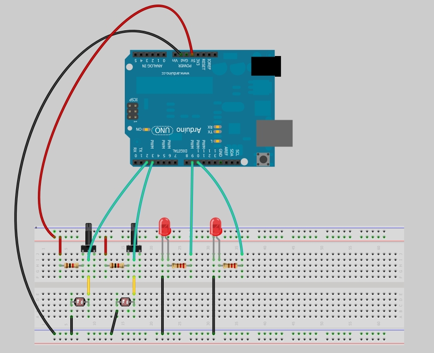

Ich bin aber nach wie vor der meinung, dass man das ICs nicht braucht.
(Siehe "Much better sketch 4)
Much Better Sketch 4.fzz (10.9 KB)
Muss man probieren wie gut das geht. Kann funktionieren, muss aber nicht. Der µC Eingang hat auch eine Schwelle, aber der er High erkennt. Aber das ist generell weniger zuverlässig. Wenn man nur grob Licht/Dunkel haben will, ok. Dann muss man nicht viel Aufwand betreiben. Aber für z.B. Inkrementalgeber nicht gut zu gebrauchen.
Er hatte ja sowas in der Richtung probiert und es ging nicht. Wobei da wahrscheinlich noch andere Fehlerquellen drin waren.
Mach mal Google Image Search nach "phototransistor trigger". Da findest du massig Schwellenwertschalter. Entweder mit Schmitt-Trigger Gattern, Komparator oder diskreten Transistoren.
So wie ich deinen Post weiter oben verstanden hatte, hatte er probiert den LDR Wert über AD einzulesen.
Da es aber nur um Schwellen geht, sollte das auch mit digitalpins funtkionieren, die haben auch eine (allerdings undefinierte) Hysterese.

Er soll es erst mal mit den LDRs probieren ob man überhaupt irgendwas messen kann. Und wenn die mal irgendwie detektiert, kann man verbessern.
Das gute bei dieser Sache ist ja dass die Bauteile recht leicht austauschbar sind. Der Phototransistor muss halt richtig herum eingebaut werden, aber außer dem Spannungsteiler aus Fotoelement und Poti ändert sich nichts. Egal ob man das jetzt direkt auf den Controller gibt oder über das IC.
Dann kann man sehen wie gut welche Variante funktioniert :slight_smile:

also wenn ich es so anschließe wie gezeit ... MIT dem IC passiert garnix
EDIT :
geht doch -.- ;D
hab einen kleinen fehler gemacht =D
