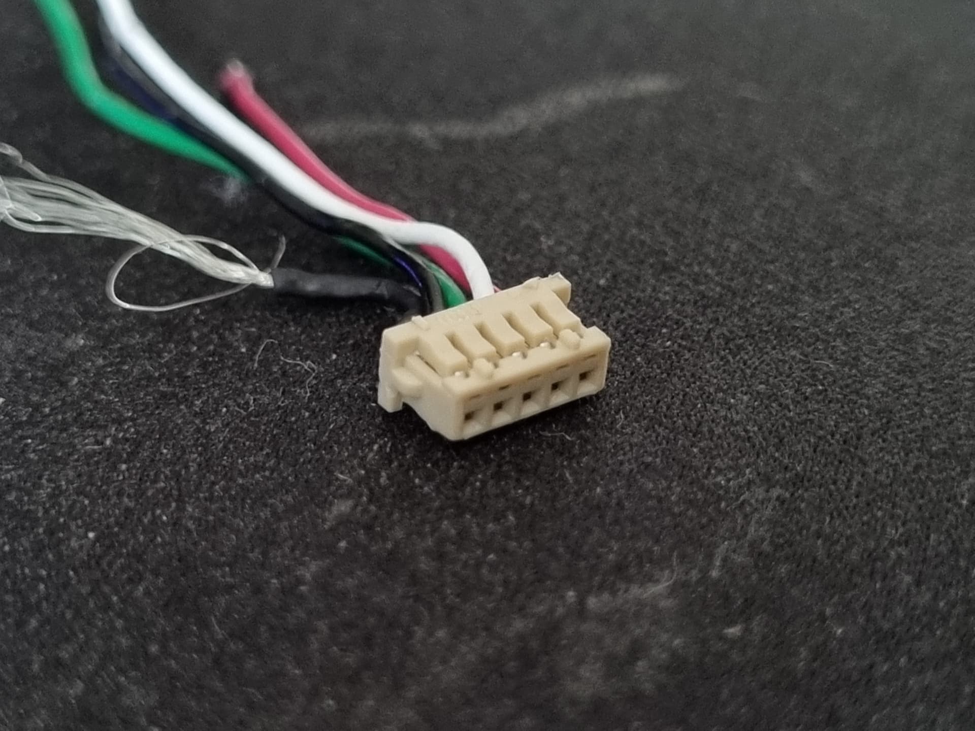

Bonjour,
Je cherche à identifier le connecteur suivant, trouvé dans un récepteur de manettes XBOX 360 :
...cela porterait-il un nom connu ?
Mesurer le « pitch » (distance d'une broche à l'autre)
regardez du côté de chez MOLEX ils ont toutes sortes de connecteurs pour assemblages de câbles rectangulaires
Merci à vous 2, on dirait du 1mm 5p.
Je ne trouve pas ça chez JST (site très bien fait) et chez Molex bah c'est pas si simple de naviger...
Essayez chez digikey en jouant sur les filtres

(Mais pas vu exactement le votre, êtes vous sûr du 1mm ?)
Mesure la distance entre broches 1 et 5, divise par 4.
Bon finalement c'est 1.25mm on dirait :
Mais je n'arrive toujours pas à l'identifier...
Trouvé :

Donc série DF13 de la marque japonaise Hirose (HRS)
J'ai commandé ça en 5P (la câble USB d'origine est abimé proche du boitier) :
https://fr.aliexpress.com/item/32705569941.html?spm=a2g0o.order_list.order_list_main.5.21ef5e5bMsrxZC&gatewayAdapt=glo2fra
Vous auriez fait quoi vous ?
Un point de soudure directement entre les câbles et les plots des pins si vous n’aviez pas le temps d’attendre la commande
Mais c’est mieux de remplacer à l’identique
