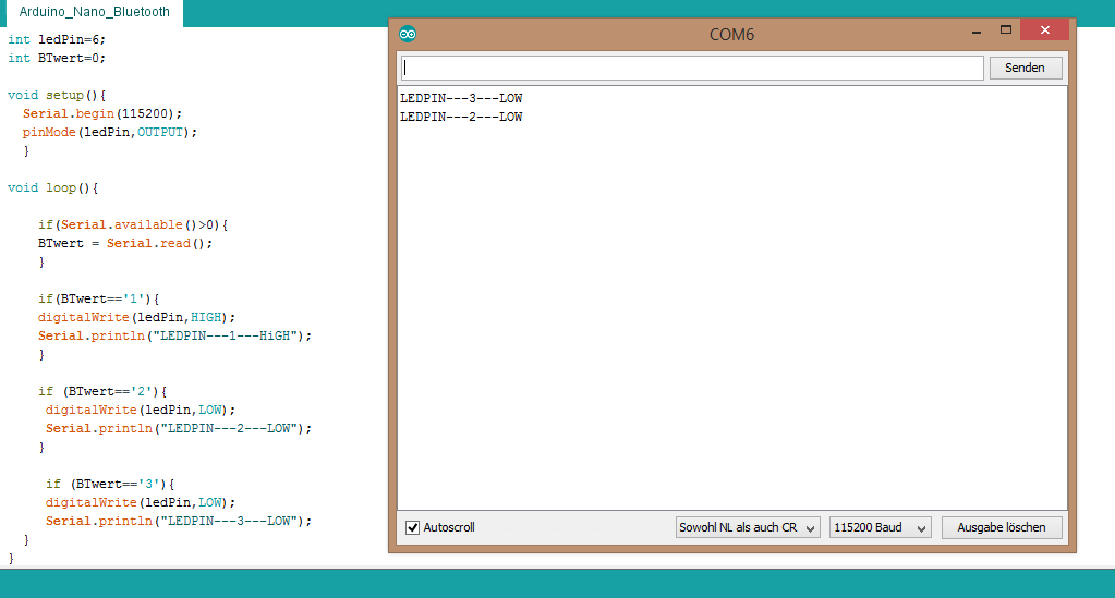

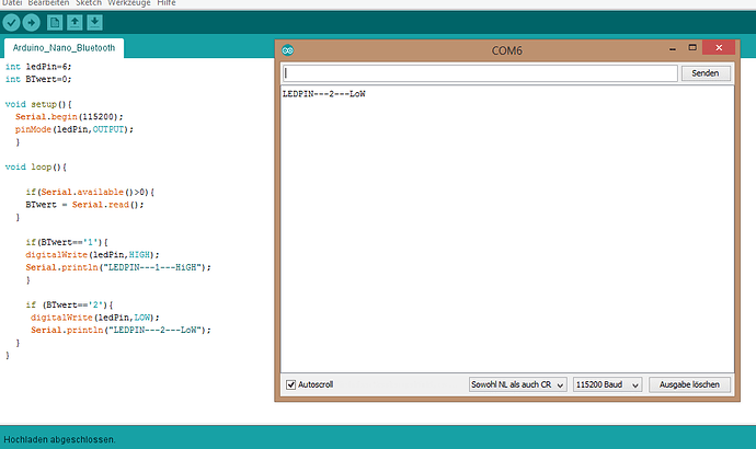

Und zwar brauch ich mal eure Hilfe. Ich experimentiere zurzeit mit einen Arduino Nano, einem Bluetooth Modul und hätte eine Frage zu meinem Sketch. Sobald ich mein Handy über eine App mit dem Bluetooth Modul verbinde dann erscheint direkt im Seriellem Monitor die Meldung “ LEDPIN---2---LoW “. dabei habe ich noch keinen Wert eingegeben. Ich bin davon ausgegangen, dass die Meldung erst erscheint wenn der BTwert 2 ist und nicht schon vorher.
Daher die Frage : Wie Kriege ich das hin, dass Serial.println("LEDPIN---2---LoW"); oder Serial.println("LEDPIN---1---HiGH"); auch nur dann erschein wenn ich die Werte 1 oder 2 eingebe und nicht schon vorher?

Das Problem dürfte sein, dass das BT Modul eine lustige Meldung von sich gibt, wenn eine Verbindung aufgebaut wird.
In der Meldung wird sich, unter Anderem, eine einzige 2 befinden.
Nachweis:

Damit sollten sich die ganzen Heimlichkeiten ans Licht zerren lassen.

In C sind char und int ziemlich gleich, bis auf die Anzahl Bits. Insofern kann ein Vergleich mit '1' durchaus sinnvoll sein.
Mich hätte auch interessiert, was beim Verbinden über die BT Schnittstelle an den Arduino geschickt wird. Eine Verbindung mit USB sollte jedenfalls richtig funktionieren, da werden keine zusätzlichen Zeichen übertragen.
Beim Ändern des Codes: es sollte unbedingt vermieden werden, daß die "LEDPIN..." Meldungen bei jedem Durchlauf von loop() geschickt werden. Am einfachsten: BTWert nach dem Senden löschen.

2tens: Wenn ich das Sketch um “ if (BTwert=='3')“ erweitere kommt auch die Meldung im Seriellem Monitor raus. Dabei ist der Wert 3 nicht in der App vorhanden. Ein Bild dazu habe ich mit hochgeladen.

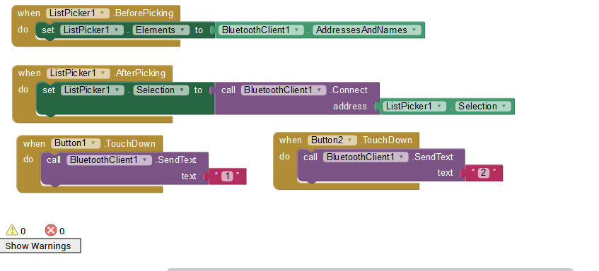

3tens: Ich habe auch ein Bild von der App hochgeladen die ich nur zur Probe mit App Inventor geschrieben habe. Hier sieht man die gesendeten Zahlen.

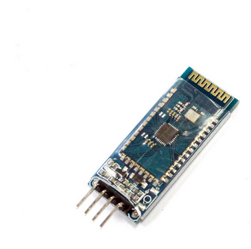

4tens: Falls es hilfreich ist habe ich ein Bild vom Bluetooth Modul hochgeladen.

So kann das meiner Meinung nach nicht gehen. Aus Deinem Screenshort habe ich entnommen das das BT Modul nicht initialisiert ist. Wie kommst Du darauf das es über Seriell angesprichen wird. Wo ist es angeschlossen ?
Beim Uno würde ein BT serielles Modul an die SoftSeriell angeschlossen
Such dir mal irgendwo ein Beispiel zu der Verwendung des BT.
