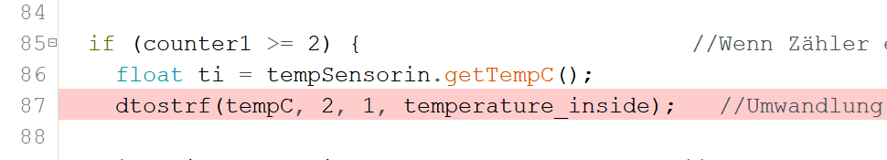

So erster Fehler
sketch_jul11b:87:13: error: 'tempC' was not declared in this scope
   87 |     dtostrf(tempC, 2, 1, temperature_inside);   //Umwandlung Innentemperatur in String
Hast das alles mal Kompiliert?
Ich mach jetzt Feierabend :sleeping:
jepp, nur habe ich seitdem die "tempC" wieder wegen der Übersichtlichkeit zurück auf "ti" für Temperature_Inside geändert, den einen hab ich wohl vergessen, tut leid :confused:
Ist nochmals bearbeitet und jetz auch richtig und Compiled.

  if (counter1 >= 2) {  //Wenn Zähler eingestellten Wert erreicht oder überschreitet wird darunter stehende Aktion ausgeführt
    float ti = tempSensorin.getTempC();
    dtostrf(ti, 2, 1, temperature_inside);  //Umwandlung Innentemperatur in String

    u8g2.setDrawColor(0);
    if (ti || to || st != tialt || toalt || salt) {
      u8g2.drawBox(box_area_x_pos, box_area_y_pos, box_area_width, box_area_height);
    u8g2.setDrawColor(1);
    u8g2.setFont(u8g2_font_profont11_tr);
    u8g2.drawStr(0, 23, temperature_inside);   //Temperaturwert in Zeile 1
    u8g2.drawStr(0, 34, temperature_outside);  //Temperaturwert in Zeile 2
    u8g2.drawStr(0, 45, Setvariable_str);      //Sollwert in Zeile 3
    u8g2.sendBuffer();  //oben geschriebenes an Displayspeicher schicken und somit anzeigen lassen
    counter1 = 0;
  counter1++;
void isrUpbutton() {  //Buttoninterrupt Upbutton
  if (digitalRead(Upbutton) == 0) Setvariable = Setvariable + 1;  //Wenn gedrückt, wird der Sollwert +1 angehoben
                                                                  //for(int i=0; i<40; i++) { // delay 40x500uSek=20mSek          //Taster entprellung (so kurz wie möglich das keine doppel Werte übernommen werden)
  //delayMicroseconds(500);
void isrDownbutton() {  //Buttoninterrupt Upbutton
  if (digitalRead(Downbutton) == 0) Setvariable = Setvariable - 1;  //Wenn gedrückt, wird der Sollwert -1 angehoben
Ich hab das versucht mit print machen. wen du aber das auf "drawStr" machst brauchst keine Box zeichnen.
Und wie geschrieben testen kann ich nicht, bei tft funktioniert sowas, wo bei wurde das ganz anders machen und als Formatierten Text ausgeben und schreiben von Rechts nach Links das kann aber die u8g2 nicht.
Bei schreiben von Rechts nach Links tanzen die werte nicht wen die unter 10 fallen
Weis ich hab ich gelesen und auch ausprobiert aber es hatte keine Änderung vorgerufen, die Werte waren dann noch immer in besagten Arealen und wurden von neuen Werten direkt überdruckt wodurch es wieder unleserlich wurde :man_shrugging:
Kk, ich hab bis dato nur dieses u8g2 Display und das mit einem Starterkit mitgelieferten 16x2 Display ausprobiert. Aber ich habs reingeladen und probiert gehabt :slight_smile:
Hihihi...
In welcher Auflösung werden denn die Temperatursensoren betrieben?
Warum hast Du da einen counter drin, der nur 1 oder 2 zählt und bei 2 das schreiben auslöst?
Was für Kontroller hat dein Display ist doch ein Pixel Display?
Hat sich erledigt es ist der SBN6400G
