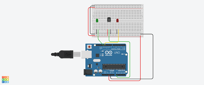

salve a tutti sono nuovo nel gruppo e lo trovo molto interessante sono alle prime armi con arduino e non riesco a scrivere una parte di codice a me interessata vi spiego il mio progetto:
partiamo dal fatto che per ora sto soltando simulando con tinkercad e il mio progetto consiste usare arduino per fare birra vi posto il codice che ho costruito fino ora e che funziona :
void setup(){
  pinMode(13,OUTPUT); // pin led temperatura
  pinMode(12, OUTPUT);// pin elettrovalvola
void loop(){
  Serial.println("inizio 1° step birra bionda");
  if(analogRead (A0) == 20){// temperatura iniziale a freddo
    digitalWrite (12, HIGH);// led rosso acceso elettrovalvola on
  }else{
    digitalWrite (12, LOW); // led rosso spento elettrovalvola off
  int temperatura = analogRead(A0);
  Serial.println(temperatura);
  if(temperatura == 55){ // temperatura da mantenere per 15 min
    digitalWrite (13, HIGH); // led verde acceso temperatura ok
  }else{
    digitalWrite (13,LOW); // led verde spento temperatura bassa
  if(temperatura == 54){ // temperatura attivazione elettrovalvola
    digitalWrite (12, HIGH); // led rosso acceso elettrovalvola on
  }else{
allora questa parte di codice legge la temperatura ambiente io l'ho chiamata temperatura iniziale a freddo in questo caso 20 e accende l'elettrovalvola comandata da pin 12, quando la temperatura arriva a 55 spegne l'elettrovalvola e si accende il led comandato dal pin 13 verde per farmi capire che la temperatura è arrivata a 55 però come la temperatura scende a 54 l'elettrovalvola si deve riaccendere facendo il tutto per 15 min per poi finire lo step.
cortesemente qualcuno mi può aiutare a scrivere e a farmi capire questa parte di codice ?
cordiali saluti
ps. non sò se ho scritto nella sezione giusta
allego una foto del circuito che ho creato per simulare la parte di codice che ho scritto riassumo:
-il led rosso acceso mi segnala che c'è la fiamma quindi l'elettrovalvola in funzione collegato al pin 12 come uscita
-la centrale sarebbe la resistenza una (pt100) collegato al pin analogico (A0) *so che ci sono altre cose da fare quando userò la pt100 ma per simularla ho deciso di fare questo circuito con questi componenti
-il led verde acceso collegato al pin 13 come uscita mi segnala che la temperatura è arrivata a quella impostata
il tutto l'ho fatto con tinkercad

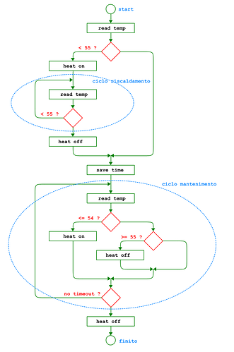

Dalla descrizione informale/discorsiva si evincono tre diverse situazioni di funzionamento: 1) riscaldamento iniziale fino a 55 gradi, 2) fase di mantenimento per quindici minuti tra 54 e 55 gradi, e 3) fase di stop.
È naturalmente possibile descrivere la procedura tramite un flowchart:
...che però si accorda male con la natura ciclica dell'elaborazione nella funzione loop. Un flowchart come questo ha quasi più senso inserirlo nella funzione setup, perché una volta eseguito/terminato non c'è più altro da fare, e la funzione loop può restare vuota.

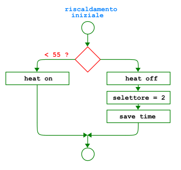

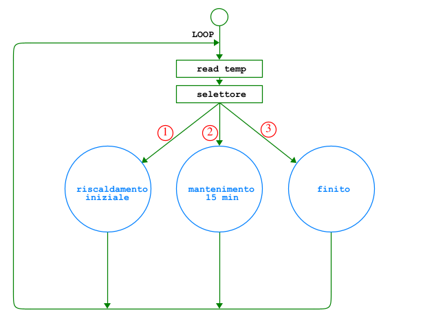

Invece un'elaborazione ciclica basata su ripetute esecuzioni della funzione loop, tenendo conto della situazione attuale di funzionamento, e di "condizioni di trigger" (eventi che fanno passare da una situazione all'altra), si potrebbe rappresentare in questo modo:
2354435634
Con una variabile di stato che assume i valori 1 2 e 3, e un selettore (struttura if o switch), si esegue solo la porzione di codice della situazione attuale. Il flow della fase di riscaldamento iniziale può essere:
678967
Tradotto a parole:
SE temperatura inferiore a 55:
    riscaldamento attivo
ALTRIMENTI:
    riscaldamento spento
    selettore = 2
    salva tempo attuale di sistema
Quando la temperatura raggiunge i 55 scatta la condizione di cambio fase, e ci si salva il tempo di sistema (con la funzione millis), perché è da questo esatto momento che vogliamo contare i quindici minuti.
E così via per le altre fasi.

La questione non è trovare la combinazione di istruzioni che fanno quello che si vuole, ma pensare una procedura che fa quello che si vuole già funzionante dal punto di vista logico su carta, e che sia poi anche facilmente traducibile in istruzioni (quindi pensata tenendo conto di cosa la macchina "capisce" e di come le cose le vanno descritte: dati e blocchi di programma sequenziali, decisionali e ciclici).
Come detto precedentemente siamo davanti a un processo a tre fasi/step, e queste fasi vanno implicitamente o esplicitamente gestite.
Due possibilità: una procedura bloccante a fasi implicite come quella del flowchart indicato (è il lato oscuro), oppure una procedura non bloccante a fasi esplicite (è la via della forza, la macchina a stati descritta da Maurotec e che io ho disegnato con i tre palloni), questa sarebbe la soluzione migliore per tanti motivi, soprattutto per le modifiche successive.
Quindi due possono essere (con minime variazioni) le procedure scritte su carta da tradurre in istruzioni:
LOOP: (PROCEDURA BLOCCANTE A FASI IMPLICITE - il flowchart)
    leggi temperatura
        FINCHE' temperat < 55:
            rileggi temperatura
    FINCHE' non timeout:
        rileggi temperatura
        SE temperatura <= 54:
        SE temperatura >= 55:
    stop esecuzione, non specificato cosa fare poi...
LOOP: (CON ELABORAZIONE CICLICA NON BLOCCANTE A FASI ESPLICITE)
    leggi temperatura
    SE fase 1 (RISCALDAMENTO):
        ALTRIMENTI:
            fase = 2
    SE fase 2 (MANTENIMENTO):
        SE timeout 15 minuti:
            fase = 3
    SE fase 3 (STOP):
        niente (non specificato cosa fare oltre)

Inserire qualsiasi modifica diventa un incubo che va dal difficilissimo all'impossibile anche per i più esperti. Per questo ribadisco che è fondamentale (soprattutto all'inizio) DISEGNARSI PRIMA una logica funzionante su carta (flowchart, pseudocodice ecc, che tra l'altro sono già belli pronti nei miei post precedenti).
Inserire un pulsante di avvio?
In una logica strutturata correttamente è semplice:
SE sono in fase di stop:
   leggo pulsante di start
   SE livello premuto:
       passo a fase di heat
Ma se non c'è nessuna gestione delle fasi, e anche quello che c'è non funziona come da specifiche iniziali, dove scrivo queste righe?:
   SE livello premuto:
       ???? e qui che faccio ????
Naturalmente è normale che all'inizio ci siano confusione immensa e tentativi, in questo campo ci vanno sempre mesi se non anni per essere "produttivi". I link indicati da Maurotec sono importanti per acquisire un metodo con cui risolvere ogni tipo di automazione. Lascio qui un esempio (sulla falsariga del contenuto di quei link) con la struttura completa della "macchina" a tre stati, con tanto di lettura pulsante già pronta e inserita per dare l'avvio al processo. Questa struttura di partenza va studiata e capita riga per riga, e poi popolata con le azioni da compiere. È scritta nel modo più flat possibile, senza espressioni logiche, switch ecc, sono solo if else e variabili. Il tutto organizzato in blocchetti corti da leggere.
