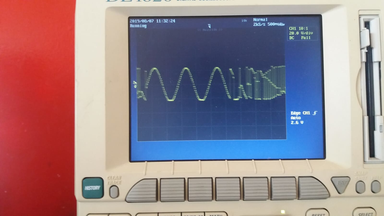

Tengo un proyecto donde uso un MCP-4725 para crear sonido. El caso és que creo que el DAC MCP4725 no tiene rendimiento suficiente (resolución) como para ejecutar el programa a la velocidad requerida. Lo sé porque cada vez que añado cosas al código, la señal de salida empeora.
Sabéis si hay alguna forma de augmentar la resolución al DAC? O bien otro modelo que sea de alto rendimiento?

En ese punto tienes razón @tauro0221, pero mirando la hoja de datos del MCP4725 me encuentro con esto
High-Speed (3.4 Mbps) Modes
Si soporta altas velocidades de datos de 3.4Mbps entonces, la conclusión es obvia, mal código.
Por favor, coloca el código que esas usando para evaluar mejor tu problema.
Tu DAC tiene capacidad de al menos transferir sea en 100Kbps (Modo standard), 400 Kbps o hasta 3.6Mbps en High Speed Mode.
Ya yo le sugeri eso que posiblemente necesita optimizar la programacion para aumentar la velocidad del micro. Si vez en los link ellos usan PWM para mandar la senal de sonido pero el no esplica como lo esta haciendo. Estoy de acuerdo contigo que debe de bajar el sketch que el usa para poder darle consejo que pasos a tomar para mejor la velocidad. Espero que no use delays. Otra cosa es que el puede convertir PWM a analoga usando una resistencia y un condesador. Esto convierte la senal digital a analoga.

  1. Observación menor.
    Entiendo que esto se usa para programar tu DDS pero 500 seg o 700 segundos?
        delay(500000);
  1. pow
    Tu código tiene cosas para mejorar
tword_m=pow(2,32)*dfreq/refclk;  // calulate DDS new tuning word
pow es un algoritmo lento.. si realmente necesitas la potencia 32 del 2 solo escribela pero no la calculas cada vez!
pow(base, exponent)
pow(2,32) = 4294967296
Ahora este número es el máximo de un unsigned long de modo que la cuenta tiene desborde
En tu cuenta involucras dos double como dfreq y refclk y un numero al limite sin hacer typecast
mejor sería algo asi
4294967296/refclk = 13688,44 eliminamos los decimales porque con operaciones enteras no tienen sentido
tword_m = (unsigned long) (13688 * dfreq);
Eso es mas rápido que lo que usas.
  1. Acá un tema importante
    Esto se ejecuta siempre que estes en el loop porque no hay potenciómetro que te entregue 0 Voltios.
if  (ref2 != 0) {
		p = analogRead(A0);
		n = map (p, ref1, ref2, 0, 11) ; // Ell array solo tiene 12 notas
		double ValorFr= tono[n]*0.4;
		dfreq = ValorFr;                    // initial output frequency = 1000.o Hz
		tword_m = pow(2,32)*dfreq/refclk;  // calulate DDS new tuning word
Esto te esta generando una demora de tiempo importante.
Olvida este método que usas para reprogramar tu DDS e incluye un par de pulsadores.
Solo para que veas, comenta esta parte y coloca valores fijos, recompila y mira como se comporta el sistema.
@surbyte eres un crack!! Muchas gracias por la aportación. Y siento no poder contestar antes
Sobre el punto 1, realmente són 5 i 7 segundos, aunque nose porué me hace ponerlo de esta forma (500000 i 700000) en vez de 5000 i 7000. En todo caso són delay demasiado altos, los he bajado a un segundo.
Sobre el punto 2, muchas gracias, realmente puedo ahorrarme el calculo repetitivo y hacer-lo como me dijiste.
Y sobre el punto 3, no havia caído en que realmente puedo hacerlo por pulsadores, ya que la lectura analógica constante crea esta demora que empeora la señal de salida. Lo he probado usando el led de la placa como en la fase anterior para configurar el DDS. Creeis que es la mejor forma? Realmente cuando coge bien el valor, la señal tiene mucha más calidad que antes, el problema es que a la que varia la lectura analógica a éste le cuesta procesar-lo. No se si es culpa de los delay() o de cuando el pin Led esta apagado. Es decir cuando mejor funciona es cuando coje un valor fijo en la lectura analógica.
Les adjunto mi código y un par de fotos de la salida en el osciloscopio.

Para tu consideracion adjunto un link AD9850 DDS usando un modulo para producir DDS.
Link:https://telecnatron.com/articles/Variable-Gain-Amplifier-For-AD9850-DDS/index.html
Tu debes tener una rutina de generación de señales libre de cambios.
Cuando necesites un cambio lo haces y luego al terminar el sistema debe volve a generar sin nada que lo perturbe.
Por eso te sugerí pulsadores porque solo debes ver si se ha pulsado para prestar atención a la rutina de ajuste de la frecuencia deseada.
Gracias por sus respuestas, el problema que tengo @surbyte es que no puedo introducir unos pulsadores físicos al sistema, entonces deveria simular-los con algun especie de contador, pero no consigo lograr-lo. Se os ocurre si existe alguna función que vaya por tiempo? es decir que cada X tiempo canvie de variable? Un especie de pulsador pero simulado.
Y la otra pregunta que queria hacer es si alguien sabe como configurar el DAC MCP4725, para que funcione a 400mbps o al High Speed mode? Para el 400mbps he visto que existe el TWBR=12 pero lo pongo en el Setup del código y no funciona, la verdad és que no sé exactamente como deve ir.
A continuación os pongo el código que estoy usando, es igual que el anterior pero mas simplificado. Y efectivamente @surbyte cuando comenté la parte de la lectura analógica y entro los datos manualmente el sistema se comporta mucho mejor.
Gracias por su ayuda.
