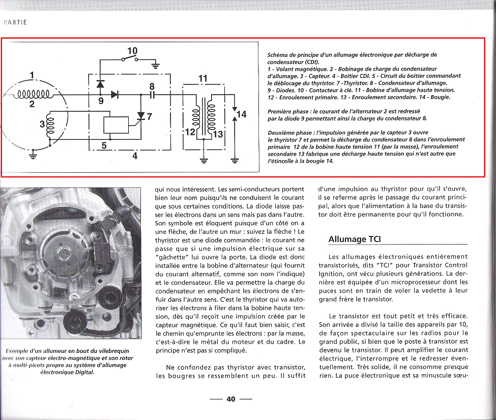

Alors là je ne comprends pas grand chose au fonctionnement du capteur.
C'est un peu le coup de la règle sur les cheveux, sauf qu'il n'y a pas contact !!!
A chaque rotation, le capteur génere une impulsion électrique proportionnelle à la vitesse de rotation.
C'est donc un signal carré qui est rendu par le capteur.
Ce qui m'embête dans le shema c'est le condo et la bobine de charge. Le capteur semble piloter la gachette du thyristor. Il faudrait plus d'info sur ces composants.
Je suis perplexe sur le coup de la diode. Un shema aiderait à la compréhension.
Zoroastre.
Pour moi c'est le principe de la dynamo, non ?
D.
Yep!
Oui c'est çà ou encore un génerateur.
Là j'ai du mal à comprendre comment en exitant la gachette du thyristor, le condo libère sa charge. Je vois des masses partout !!!
Et j'ai l'impression que le courant de la bobine 2 passe par le capteur, c'est du monophasé redressé, non ???

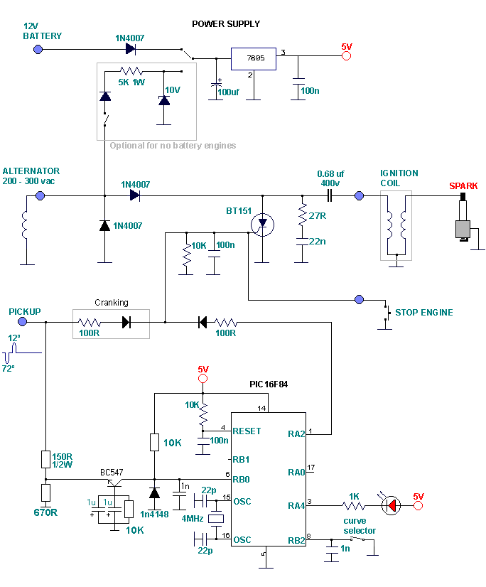

Le site : http://www.sportdevices.com/ignition/ignition.htm#CDI
Le site présente un CDI programmable avec un pic. Faudrait découper juste pour faire de la lecture du capteur. Je crois que le capteur s'appelle Pickup sur le schema.
The first pulse (the negative one) is catched with the transistor to be processed by the PIC.
BC547 en l'occurence.
Si je comprends bien le schema, on charge les condos sous le transistor en court-circuitant la base et l'emetteur. Les condos redistribuant le courant au niveau du collecteur vers l'arduino.

c'est un signal carré 0-12v, je passe donc par un diviseur et une zener.
C'est en quelque sorte la proposition que j'avais faite dans le shema précedent mais sortie capteur.
La tension provenant du capteur passe entre les résistances (diviseur 150R/670R) et arrive à l'émetteur du transistor(BC547/NPN). Le collecteur venant mettre la tension provenant de l'arduino soit à 0 volt soit à 5 volts, générant ainsi un signal carré en entrée du pic RB0 (ou arduino).
