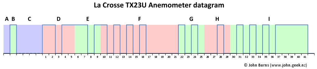

Beste leden, Mijn eerste stappen zijn er nog steeds.
Ik heb een windsensor tx 23 op de kop kunnen tikken.
Deze geeft bedraad dergelijk signaal uit:
Dit betekent een signaal van 42 bites. en dat resulteert in een woord van 42bites lang.
Hoe kan ik iets dergelijks uitlezen in mijn Arduino256 en hoe filter ik de windrichting en de windkracht eruit.
Section Length (bits) Inverted? Endianness Description Notes A 5 Yes LSB first Start Frame Always 00100 B 4 Yes LSB first Wind Direction 0-15, see table below C 12 Yes LSB first Wind Speed 0-511 D 4 Yes LSB first Checksum (deze heb ik nodig) E 4 No LSB first Wind Direction 0-15, see table below F 12 No LSB first Wind Speed 0-511

Wat is precies je vraag? Krijg je een bit patroon van 42 bits binnen? of 42 bytes die of een 1 of 0 bevatten. En het resultaat moet vervolgens opgebroken worden in de verschillende variabelen?
Mischien helpt dit : http://www.john.geek.nz/2012/08/la-crosse-tx23u-anemometer-communication-protocol/ Is wel in het engels.
Have fun, Guido
Enig idee waar ivanflo zijn plaatje vandaan zou hebben ?
van http://www.john.geek.nz/ zie maar http://www.john.geek.nz/wp-content/uploads/2012/08/La_Crosse_TX23U_Protocol.png Best regards Jantje

Dag, Het spijt me dat ik de bron vermelding er niet bij heb geplaatst. Hoe dan ook, ik had inderdaad graag met deze wind meter de gegevens ingelezen.
Hoe doe ik dit het beste.

De bron staat al in het plaatje vermeld (maar misschien moet je daarvoor naar rechts scrollen), dus daar zit geen probleem.
Die windmeter is een apart ding. Je moet m namelijk triggeren, waarna dat ding ineens een berg data spuit (42 bits dus). Dus je moet zelf eerst van de pin die je gebruikt de pullup activeren. Als je klaar bent om data te ontvangen, moet je die pin heel kort (iets van 5 milliseconden gok ik) laag maken. Even later (weer zo'n 5 milliseconden), na het vrijgeven van die pin, trekt de sensor 'm 20 milliseconden laag, als een soort van bevestiging dat er data aan zit te komen. Dan weer een startsignaal, waarna de bits in èèn riedel komen. Ik denk dat je hiervoor niet de seriele pins 0 en 1 kunt gebruiken, vanwege het laag moeten maken van die pin. Dus kom je dan op softserial uit. Maar ik heb geen idee of je dan wel die pin even laag kunt maken en dan nog op tijd bent om alle gewenste informatie binnen te halen en te verwerken.
