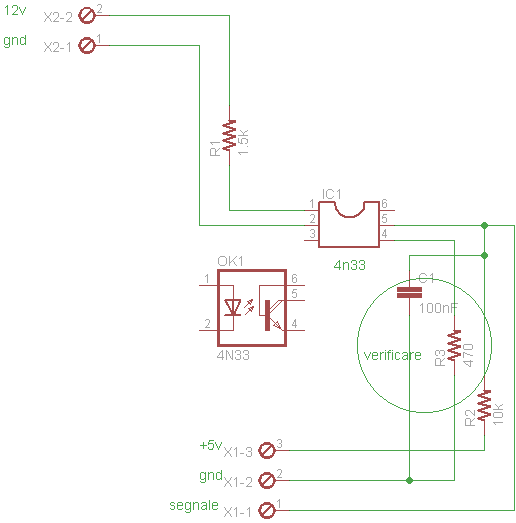

Vorrei riprodurre in qualche modo la situazione per cui mi serve questo progetto.
In realtà ai pin 2 e 3, quando sarà tutto pronto, dovrò collegare due fotocellule a catarifrangente per rilevare il passaggio su una porta.
Come potrai immaginare il passaggio, e quindi l'interruzione del fascio della fotocellula, potrà essere nell'ordine dei decimi di secondo.
Come posso riprodurre questa situazione senza utilizzare i pulsanti che causano questi problemi di debounce???

Ho trovato questo schemino
Qui c'è:
1 pull-up da 10K (si può evitare attivando la pull-up interna di Arduino)
1 condensatore in parallelo da 100nF
1 resistenza in serie da 470 ohm.
Sono valori diversi da quelli da te menzionati; possono andare bene ugualmente?
I valori non sono critici, e ci si puo giocare in un'intervallo abbastanza ampio ... cambia solo una cosa, piu e' alto il valore del condensatore (e delle resistenze), piu toglie i disturbi, ma allo stesso tempo abbassa il tempo di risposta ... se ad esempio ci metti 1uF o piu, toglie ancora piu disturbi, ma potrebbe non leggerti pressioni ripetute molto ravvicinate e veloci ... di solito si gioca con quei valori in base all'utilizzo che ne vuoi fare.
A proposito, e' un pull-up. mi sembra di capire che lui ha usato un pull-down (ma il discorso di base non cambia, e' lo stesso principio :slight_smile: )
@paolop
ma in quello schema r1 e c1 non sono in parallelo al pulsante

volevo sapere se questo schema è utilizzabile anche con un fotoaccoppiatore sostituendo il pulsante con i contatti di un fotoaccoppiatore
stefano

Perchè deve essere per forza sostituibile, cioè ti serve comandare l'ingresso dal pulsante e anche dal fotoaccoppiatore o ti serve solo isolare un ingresso.
Il 4n35da un lato ha un led e dall'altro un transistor, il lato del transistor si deve collegare con il collettore al pin e questo ad una resistenza di pull-up da 10k, il pin del transistor E (emitter) deve essere connesso a gnd.
Dal lato del led devi usare un R di opportuno valore che dipende dal e dalla tensione che fornisci.
Ciao.
ciao
@ MauroTec
scusa credo di essere stato troppo vago, lato 12v ho un sensore induttivo, uso il fotoaccoppiatore per adattare i livelli di tensione ad arduino, la parte di schema cerchiata prende spunto dallo schema sopra indicato da Paolop per ridurre i disturbi provocati dall'accensione di lampade al neon e di macchinari, per non avere dei falsi positivi sull'interrupt, ma io non sono un esperto quindi prima di mettermi a saldare cercavo una opinione, anche perchè in rete non ho trovato niente che mi convincesse
stefano
