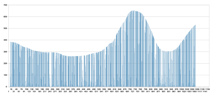

Hallo Gregor,
ich habe mittlerweile einige "Messungen" durchgeführt.
Folgendes habe ich gemacht:
  • Photodiode nicht mehr an DigiPin, sondern an den Analogen A7. Außerdem an 5V und mit 2,2kOhm-Widerstand an GND
  • In den Keller galoppiert und vor meinen Zähler gehalten und mit 19200 Baud eingelesen(damit mir kein Bit durch die Lappen geht)
  • Ergebnis kopiert und mit OpenOffice geöffnet (GnuPlot sieht toll aus, ich scheitere allerdings momentan bereits an der Installation)
Messung über 34 Sekunden:
Ausschnitt des ersten Telegramms:
Anzahl der Bytes im ersten Telegramm:
Analyse der ersten vier Bytes des ersten Telegramms:
Dadurch weiß ich jetzt …
  • dass mein Zähler schön zyklisch ein "Telegramm" sendet, genauer gesagt knapp 2 Sekunden von erstem Bit zum ersten Bit des nächsten Telegramms
  • dass ein Telegramm 22 Bytes lang ist
  • dass ich mit meiner Messung nicht präzise zwischen 1 und 0 unterscheiden kann (einige Bits, die nicht eindeutig High oder Low sind)
  • dass die Analyse der Bytes zwar funktioniert, aber nur "manuell"
  • dass die ersten vier Bytes leider keinerlei Ähnlichkeit zum SML-Protokoll haben …
Langsam glaube ich, dsas mein Zähler einfach eine Fremdsprache spricht, die leider niemand verstehen kann und sich an keinerlei Konventionen hält. Er ist immerhin in deutsch beschriftet :confused: Es steht aber in der Anleitung: "Smart Message Language (SML); Sendung des Datensatzes lastabhängig alle 1...4 s"
Mache ich irgendeinen systematischen Fehler oder würde dir sonst noch etwas einfallen?
Danke und Gruß, kuahmelcher

Hmm, das sieht aber sehr komisch aus. Es gibt so Logik Analyser aus Fernost für 10 Euro oder so. Vielleicht hilft das weiter?!
Das sieht mir so aus, als wäre da ein Fremlicht überlagert oder eine Schwingung auf der Versorgungsspannung. Mach doch mal eine Paphülse um die Diode.
Du betreibst sie doch in Sperrichtung?
Gruß Tommy
Noch eine Idee: Hältst du die Fotodiode per Hand? Vielleicht erklärt das die Schwankungen. Das wäre wesentlich besser, wenn die Diode irgendwie mechanisch oder magnetisch befestigt wird und beim auslesen sich nicht mehr bewegen kann, auch keine zehntel Millimeter!
