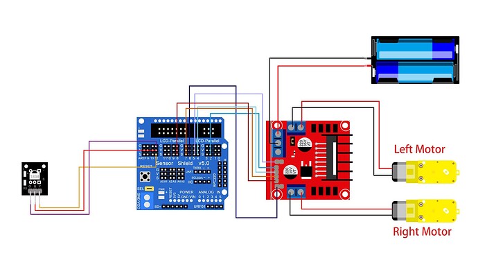

IR Remote Control Car
Tengo este código:

Y así lo tengo estructurado
Sin embarg no sé porque no funciona a la hora de utilizar el control remoto
Desconecte todos los cables y dispositivos. Vuelva a conectar el receptor I.R. solamente. Cargue solo el boceto de IRremote. ¿Cómo funciona en esta configuración "mínima"?

Creo que así quedaría solamente con IR, pero este código es para saber la frecuencia para cada botón, ¿aún así sirve?
IRremote es la pregunta del tema y el problema.
El receptor IR solo ve la señal IRremote. La biblioteca IRremote decodifica la señal. El programa toma decisiones basadas en el valor decodificado.
Si lo tienes conectado exactamente y tal cual como lo has dibujado, el problema es que el código espera la señal del receptor IR en el pin 11 pero lo has conectado en el pin 12.
Hola @Eithan. Además del baile de pines que te indica @MaximoEsfuerzo, estas llamando mal a la biblioteca del IR:
Me centro en el código del #3.
Esa es una forma ya obsoleta de llamar a la biblioteca IRremote.h. Durante un tiempo la propia biblioteca te avisaba, con las ultimas actualizaciones ya no lo hace. Con la forma actual el código del #3 quedaría asi:

Con este, saca los nuevos códigos de tu mando IR y actualiza en el código del #1 la forma de llamar a la biblioteca y el switch/case con los nuevos códigos obtenidos..
