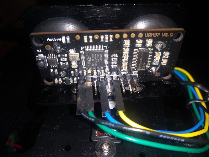

Je suis actuellement bloqué avec mon capteur URM37 V5.0 que je n'arrive pas à faire marcher avec un Arduino uno.
Je ne sais pas si c'est un problème de code ou de branchement ou un truc que j'ignore.
C'est mon premier projet de robot, le Devastator Robot de Dfrobot.
J'ai testé le mon code avec Arduino IDE en branchant un câble USB sur la Arduino Uno. Les roues et le servo marchent bien, eux.
Mais en utilisant la librairie NewPing, mon capteur affiche toujours 0 cm.
En utilisant un code PWM trigger mode deDFRobot sur le guide URM37
Le ping reste à 6cm. Approcher ma main du capteur le fait varier autour de 2cm
Impossible d'avoir quelque chose plus grand que 6 cm.
Pouvez-vous m'aider svp ?

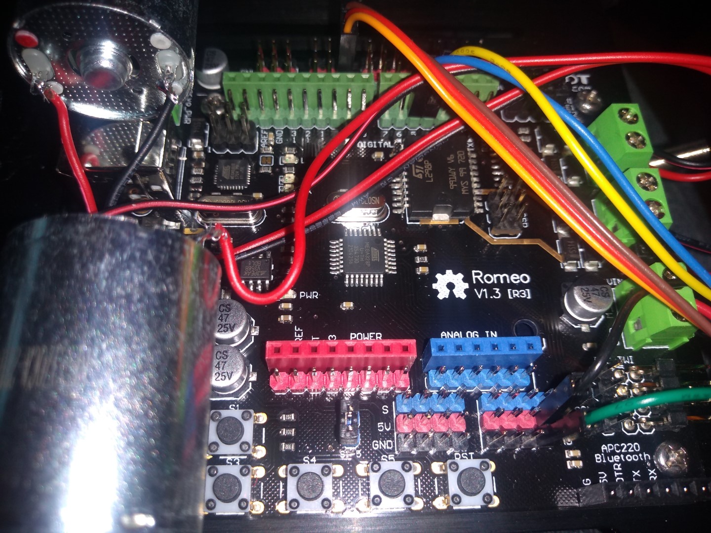

Mes connexions :
Sur le capteur URM37 :
sur mon Arduino Uno :

vous avez lu les exemples du lien que vous donnez ?
il y a un mode PWM, un mode analogique et un mode série. donc sans doute pas utilisable avec newPing
Effectivement, J'ai essayé le PWM mode sur cette page et ça me renvoie toujours 6cm comme décrit plus haut.
NewPing est une autre librairie que j'ai testé sans succès.
Je suppose que si je veux tester les modes analogiques et série, je dois changer l'endroit où je branche mes fils sur mon Arduino ?
Mais qu'est ce que ça veut dire mode analogique et série ?
Oui.

J'ai trouvé mon problème.
Je ne pouvais pas mettre mes branchements du senseur sur les mêmes pin que j'avais défini dans le code pour les moteurs :
int E1 = 5;     //M1 Speed Control
int E2 = 6;     //M2 Speed Control
int M1 = 4;     //M1 Direction Control
int M2 = 7;     //M1 Direction Control
Du coup, j'ai du mettre le trigger et le echo sur les branche 10 et 11.
Je ne comprends absolument pas pourquoi il y a eu un conflit, mais c'est comme ça que ça marche... ok...
