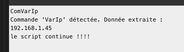

je cherche à récupérer une adresse ip qui est envoyée sur le port série ex: VarIp=192.168.1.45
Le problème que je rencontre c'est que je suis limité en effet si j’envoie VarIp=192.168.1.45 cela ne fonctionne pas, si j’envoie la même chose sans le 5 (le dernier chiffre) c'est ok.
Merci d'avance pour votre aide :slight_smile:

pour moi ça fonctionne

en fait je crois savoir pourquoi :
  // Initialize serial communication
    Serial.println("ComVarIp");
    //delay(200);
    //Serial.println("ComVarListsalons");
si je n'envoies qu'une commande Serial.println c'est ok si j'envoie les deux à la suite cela coince :frowning:

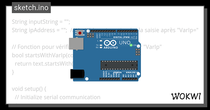

Bon je n'y arrive pas avec le VarStock, en fait si j'entre VarStock=TOTO pas de problème, si j'entre VarStock=(54) BOUTIQUE A, cela coince ...
https://wokwi.com/projects/412612328842067969
Merci encore à la communauté pour votre aide :slight_smile:

non les espaces ne sont pas supprimés et c'est le but mais essayes mon script sur wokwi tu verras que la trame VarStock=(XX) BOUTIQUE A ne passe pas ?
Commande 'VarStock' détectée. Donnée extraite :
(55) BOUTIQUE A
VarStock est :
le script continue !!!!
Pour passer de la page 0 à 1 il faut juste entre VarIp=192.111111 etc et le script se poursuit
si l'on entre VarStock=TOTO pas de pb si espace cela coince et je ne l'explique pas ?
Merci pour ton aide
Si tu utilise uniquement le woki, ton problème est celui décrit pas @J-M-L.
Le timeout ce déclenche avant l'arrivé du \n,
