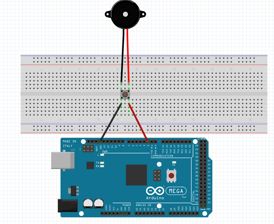

Tout d'abord, Merci beaucoup pour la réponse !
Cela ne semble pas fonctionner... :confused:
Voici mon montage:
J'ai une Arduino MEGA 2560
Merci :slight_smile:
Tu laisses le buzzer comme il était connecté avant et tu ajoutes un bouton entre la pin 2 et GND.
Merci beaucoup ! Cela marche parfaitement !
