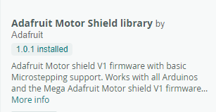

Si tu câbles ton moteur comme indiqué ici:
Il faut installer la bibliothèque:
et que tu charges ce programme:

J’ai enfin reçu le shield, et ai fait le programme, le moteur pas à pas (MPAP) utilisé est le 2 et le joystick est connecté sur A0:
Il faut la bibliothèque AccelStepper.h :
La vitesse minimum et maximum du MPAP se règlent par ces 2 variables :
